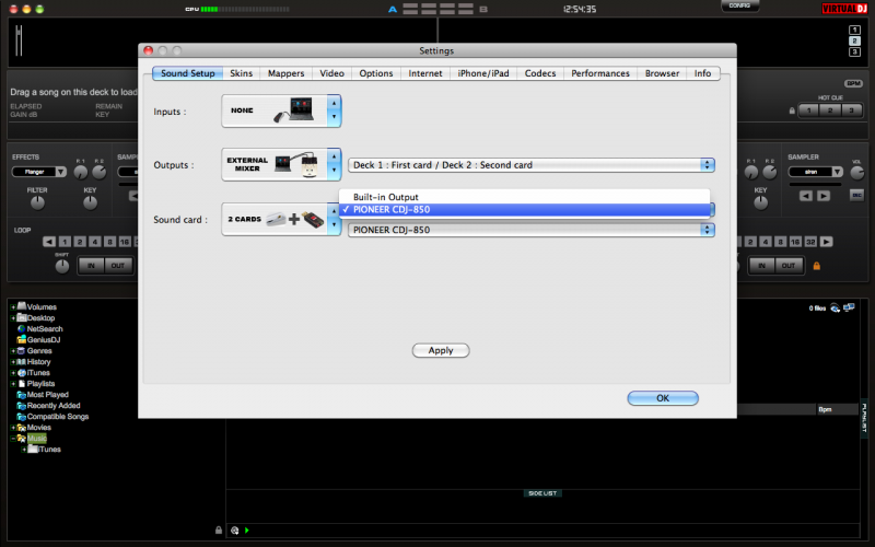

Je dispose donc de Virtual DJ Pro 7.0.2 avec un MacBook Pro fonctionnant soit sous Mac OS X 10.6.5 soit sous Windows 7 (Dualboot pour le travail), d'une djm 600 et de deux CDJ-850.
Mon problème sous Mac, mes deux platines fonctionnent bien, celle de gauche sur le deck de gauche, celle de droite sur le deck de droit, cependant le son ne sort que sur une seul ligne de la DJM-600.

Virtual DJ Pro avec les deux CDJ connectées sous Mac OS X.

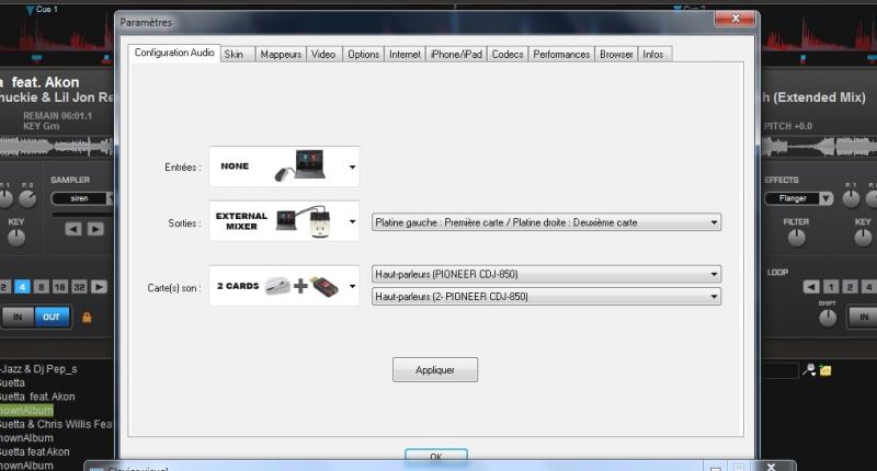

J'ai essayé sous Windows 7 et là je n'ai pas ce problème, le son sort bien sur deux lignes de la DJM.
Virtual DJ Pro avec les deux CDJ connectées sous Windows 7.

Sous Mac OS X les deux CDJ sont reconnues mais sur Virtual DJ on dirait qu'il n'y a qu'un choix possible d'une CDJ.
On le voit sous l'image Windows on a le choix de Pioneer CDJ et 2-Pioneer contrairement sous Mac.

Sous Mac , Avez vous essayer de créer un périphérique Agrégée ?

C'était bien cela, la création d'un périphérique agrégé pour chaque platine résout le problème.
