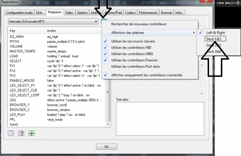

Vérifier l'affectation des platines,
Allez dans Config --> Onplet Mappeur --> Option du Mappeur et cocher Platine 1 et Platine 2.

bonjour
a tu fais cette manip dans le mappeur VDJ ?
tu coche deck 1 & deck 2

Nickel ça fonctionne. Parfait.
Merci encore.
