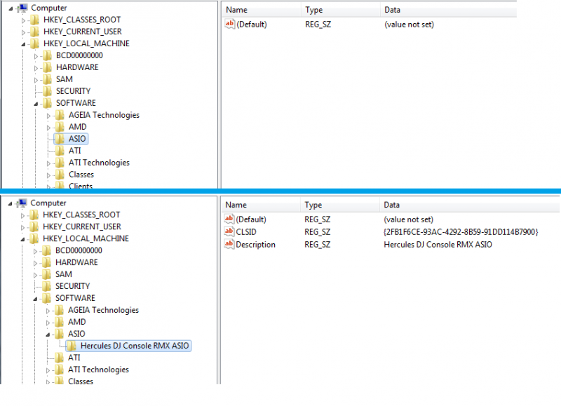

Donc, en ce moment, si tu passes en mode ASIO dans le panneau de configuration de la Rmx, et que tu lances ASIOSinGen, tu as le message d'erreur, exact ?
Essayons ceci:
- Appuis sur les touches Windows + R (ou menu utilise le menu Exécutez), et tape REGEDIT pour lancer l'éditeur de base de registre
- Sous HKEY_LOCAL_MACHINE\SOFTWARE, devrait se trouver une dossier ASIO contenant une clé pour ta console Hercules DJ Console Rmx ASIO si ta console est en mode ASIO.
Si par contre tu constates que la clé est toujours présente lorsque la console est en mode WDM (ou si elle n'est pas relié à l'ordinateur), il y a donc un problème. Dans ce cas, supprime la clé, éteint complétement et redémarre l'ordinateur.
Rebranche ta console et vérifie avec ASIOSinGen en mode WDM (message d'erreur , normal) et en ASIO (l'interface devrait apparaitre).

Donc en verifiant dans HKEY_LOCAL_MACHINE SOFTWARE ASIO que ma console soit en mode WDM ou ASIO j'ai une seule entrée :
nom: ab (par défaut )
type: type RG_SZ
données: valeurs non défini
Je dois donc supprimer cette entrée ?

Ok en effet il y'a bien une clé qui apparait dans le sous répertoire Hercules Dj Console si j'active le mode ASIO .
En mode ASIO voici les entrées dans le sous repertoire
_ ( par défaut ) REG-SZ
_CLSID REG-SZ 2FB1......
_description REG-SZ Hercules DJ console RMX ASIO
Sous répertoire inaccessible si je passe en WMD .

Normalement, tu devrais avoir ceci:
Assure-toi de bien mettre en focus l'éditeur de registre et d'appuyer sur F5 après chaque changement pour que celui-ci soit pris en compte.
Donc, avec la clé présente, si tu lances ASIOSinGen (en mode Adminstrateur), tu as le message d'erreur ?

Trés cher DJ Phatso vous etes un génie !
Aprés supression de la clé en question et d'un reboot du PC je peut enfin utiliser ma carte ASIO sans soucis .
