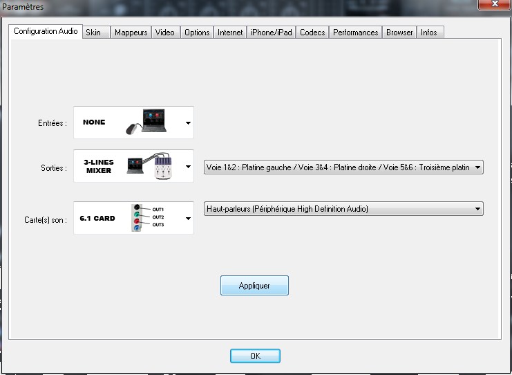

Avec carte son : 4.1 card comme sur l'image ?
geposted Thu 12 Sep 13 @ 1:26 pm
Dans carte son Vdj vire le mode 2 carte et passe en carte 4.1

Met un mp3 sur le deck 2, ensuite met le en play et tu branche sur la sortie sub, si pas de son tu branche sur Rear, tu devrais trouver comme ça
par contre met ta carte son en 5.1, c'est peut être le 7.1 qui fou le bordel dans tes sorties.
geposted Thu 12 Sep 13 @ 1:42 pm
pas d'effet en modifiant les jacks !!! par contre pas de 5.1 !! juste 7.1 ou stereo
geposted Thu 12 Sep 13 @ 1:47 pm
bizarre ton truc
essaye cette config, et essaye aussi de brancher jusqu'au tu trouves les deux sorties indépendant si possible

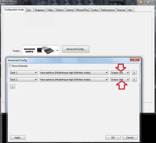

OU ou cette config en (avanced config)
geposted Thu 12 Sep 13 @ 2:28 pm
Ok les gars, c'est tout bon, probleme regler.
