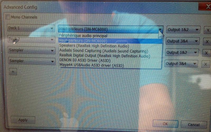

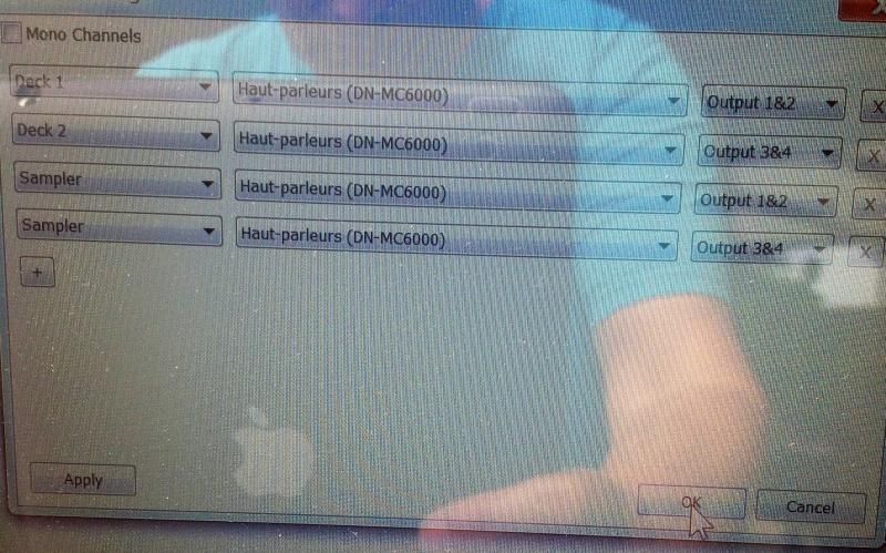

J'ai testé en mode advanced choix haut parleur DN Mc 6000. Mais quand j'applique impossible d'envoyer un son à partir de la denon.
Voici deux photos dont une avec le choix que j'ai :

Il faut mettre DENON ASIO et bien suivre ma procédure décrite dans le tuto et surtout ne pas OUBLIER de monter les pistes de volumes des decks avec la souris au MAXIMUM ^^

En mode "advanced config" il faut pas mettre ASIO en aucuns cas...
Vous sélectionnez "ADVANCED CONFIG" représenté par une grande table de mixage
Après votre console va apparaitre et vous assignez les sorties 1 et 2 pour le deck 1 et 3 et 4 pour le deck 2 (moi 3 et 4 ça n'a pas marcher alors j'ai mis 5 et 6 me demandez pas pourquoi mais ça fonctionne alors je me suis pas poser de questions)
Vous appliquez
vous montez les faders à la souris au max à l'écran et c'est bon
Mais Gribouillon y a pas d'asio enfin dans ma config c'est comme ça je sélectionne DN MC6000 j'assigne les sorties pour les decks et feu
Pour info je suis sous xp mais pas sûr que ça change quoi que se soit par rapport à un autre OS
A l'écran la config de Dabuche est bonne après pensez que derrière la console il y à des curseurs à régler comme le chois entre PC/MAC et surtout PC MIX/INTERNAL MIX qu'il faut mettre sur INTERNAL MIX...

Apres une bonne 1/2 jounnée de galere devant la table j'ai peu enfin sortir du bon son ouf !!!! et quelques commandes midi, c'est vrai que 95% en moins sur les commandes midi etait un peu exageré de ma part.
en tout cas le son de dn mc6000 en au rendez vous, il me reste un dernier soucis a regler la pre-ecoute au casque ça mache une fois puis je me retrouve avec la meme muzic alors que j'ai mis deux music differente sur deck 1 et 2, avez vous une idée?
Dans ADVANCED CONFIG j'ai assignez les sorties 1 et 2 pour le deck 1 et 3 et 4 pour le deck 2 avec la carte son denon dn mc6000
