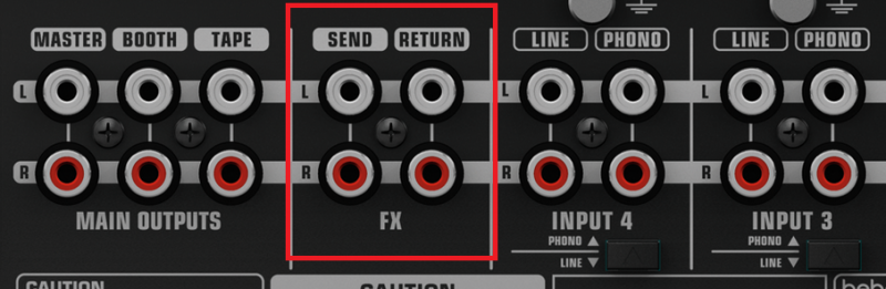

Bonjour, j aimerais branché ma boite a effets TWEAKALIZER DFX69 sur ma table de mixage Behringer DJX 900 USB afin de pouvoir enregistrer mon mix sur audacity avec les effets, quelqu un aurait le bon cablage a faire.

la boite à effet ce branche sur les RCA send et return.

oui, merci, j ai deja branche comme ca mais rien, donc je vais chercher ailleurs merci quand meme

ouè , la boite a effets fonctionne si je la met entre la table et l ampli, mais la je ne peux enregistré aie aie

je viens de trouvé la soluce tout seul finalement, il faut branché la sortie booth sur line entree de la boite a effets et sur return pour la sortie, oufffffff

Re,, finalement ça marche avec send et return mais le problème c est que j entend le track deux fois , et pas que les effets
