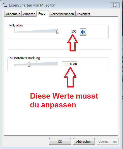

Der Mic Eingang ist suboptimal für ne Audioaufnahme. Wenn du keinen Line Eingang hast,
musst du in den Mic Einstellungen erst mal einen passenden Pegel justieren...
Zumal das Y Kabel dein Signal nochmals abschwächt

Ist ganz normal das eine Aufnahme von einem Line-Out Ausgang in einem Mic-In Eingang verzerrt tönt. An einem Mic-Eingang schliesst man wie es der Name sagt ein Microfon an und keine Line, Aux, CD oder Phono Quellen an.
Übrigens Line, Aux, CD, Tape Ausgänge sind alles Line Out Ausgänge mit 1 Volt, auch Master und Booth von Mixern fallen darunter.
Technische Daten der Audioeingänge:
LINE-IN: Normpegel 1 Volt (je nach Soundkarte ±0,7 Volt bis zu |Uss| max. 2 Volt), Eingangswiderstand 20…70 kOhm
MIC-IN: maximaler Eingangspegel je nach Soundkarte von 20 mV bis max. -100…+100 mV (Microfoneingang ist Mono)
LINE-OUT: 1 Volt Normpegel (je nach Soundkarte ±0,7 Volt bis zu |Uss| max. 2 Volt, Quellwiderstand <50 Ohm bis 1 kOhm)
Mit dem Reloop Tape musst du dir das so vorstellen wie du mit einem Cassetten Recorder vom Booth oder Master Ausgang (Line-Out) mit einem Cinch-Kabel (Stereo) auf den Line-In Eingang am Cassetten Recorder gehst. Danach auf Record (Aufnahme) drückst. Nur mit dem Reloop Tape machst du dein Aufnahme digital.
Gruss Mike
