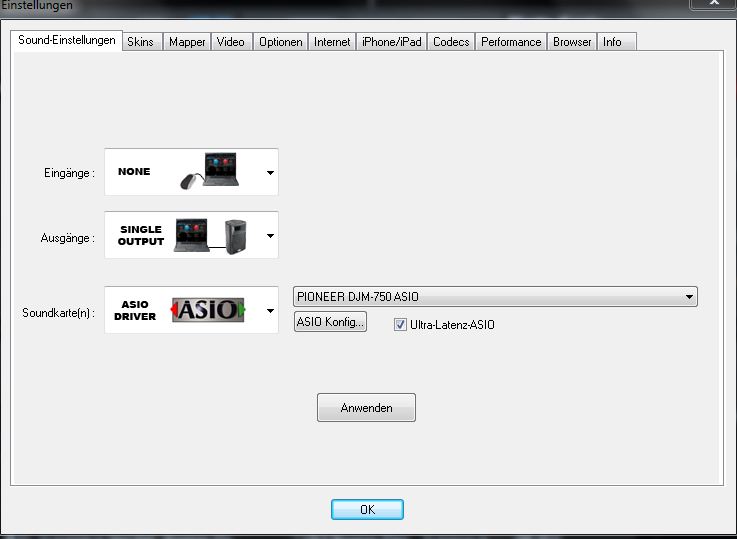

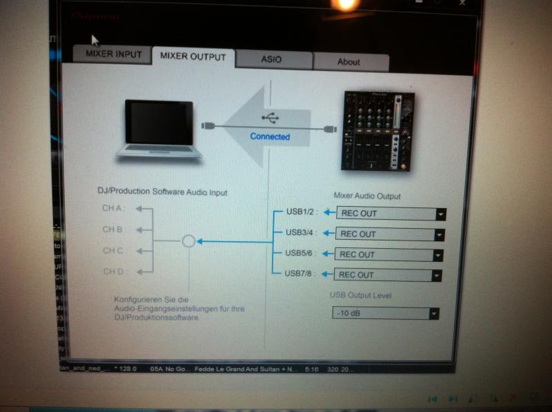

Hallo zusammen,
ich habe ein kleines Problem mit dem Sound ...
Hardware:
Laptop ACER ... I5
Pioneer DJM 750 K
Software:
VDJ Pro
Asio von Pioneer
1. Kein Soundproblem, wenn ich die Einstellungen wie auf dem Bild dargestellt verwende. Aber so geht nur 1 Kanal.
2. Starkes Kratzen im Sound aber logischerweise alle Kanäle ansteuerbar
3. Gerätemanagerdarstellung (keine Ahnung weshalb der DJM hier 2 mal auftaucht, vielleicht muss das so sein??? )
4. Problem bleibt bestehen auch wenn ich alle Windowssoundkarten deaktiviere oder aktiviere. Kein Unterschied.
Vielleicht hatte ja mal schon jemand das gleiche Problem mit einem DJM 850 oder DJM 900 oder DJM 2000 usw.
Über eine kleine Hilfestellung wäre ich echt dankbar.
Gruß
Sascha

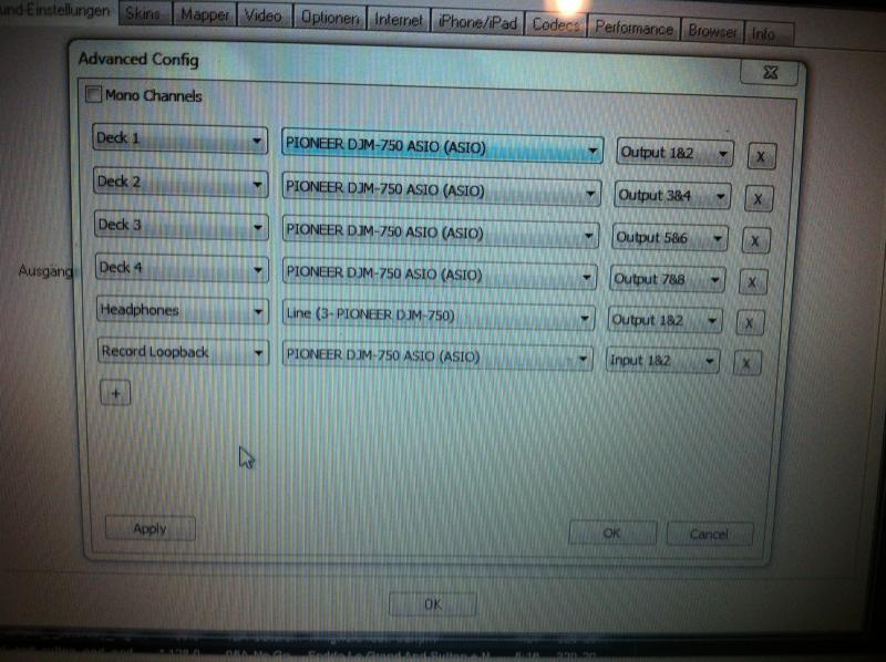

Update falls ein anderer auch mal so ein Problem hat.
Ich habe in meiner totalen Verzweiflung nun mal noch das Headphone in die Soundoptionen mit übernommen
Headphone Pio DJM 750 K LINE Input 1&2
Record Loopback Pio DJM 750 K ASIO OutPut 1&2
Knacksen jetzt weg. Mal sehen was der Langzeittest bringt.

Habe du Latenz auch mal auf max. gestellt aber nur die Änderung des Headphones auf Pioneer Line brachte Besserung.

muss das nochmal ausgraben
weiter oben schrieb sascha, dass erdie headphones mit in die soundconf. reingenommen hat. habe das leiche problem mit dem knacken bei manueller config. auch i5 laptop. latenzen haben keine veränderung gebracht. auf dem pc alles ohne probleme.
ich habe allerdings nur die möglicheit die headphones auf line out und nicht in zu schalten und den rec. loopback auf den pio asio auf in. war das ein schreibfehler deinerseits?
geposted Mon 30 Jun 14 @ 11:05 am
So habe ich es im Moment ...
geposted Mon 30 Jun 14 @ 3:46 pm
geposted Mon 30 Jun 14 @ 3:51 pm
ok danke dir werde ich heute abend mal testen
geposted Tue 01 Jul 14 @ 5:56 am
erst gefreut weil tatsächlich einige minuten alles gut lief...dann wurds immer schlimmer mit dem knacken, die musk wurde langasamer und schliesslich nur noch brei. ich bin echt langsam am verzweifeln. welche einstellugen hast du im pio treiber und in vdj bzgl. latenzen und quali einigestellt?
