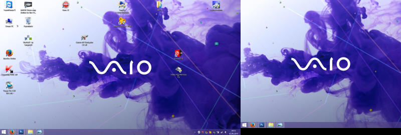

Wenn ich ohne VD8 den erweiterten Desktop drin habe zeigt mir das unten auch alles an.
ist das normal oder habe ich irgendwo was falsch eingestellt?
Komme leider nicht so richtig weiter
