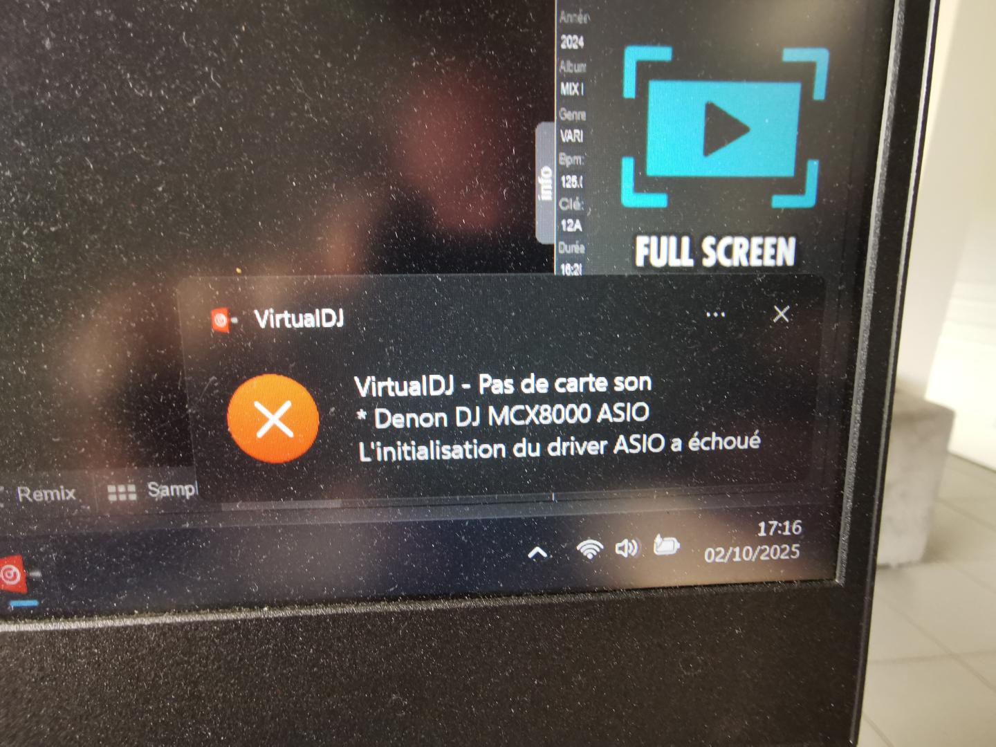

utilisateur de la version pro (v2025 b8752) sur pc avec controleur denon mcx 8000,je rencontre un probleme.
la mise a jour viens d'etre faite a l'instant,quand je lance vdj sans brancher mon controleur tout fonctionne et lorsque je branche mon controleur sur l'usb du pc impssible d'utiliser vdj et tout se ferme...
une solution pour resoude ceci...

Le problème avec la MCX8000, c'est qu'il n'y a plus de mise à jour du driver.
J'ai commencé par avoir des coupures de son puis des plantages.
Solution que je te propose :
1) réinstaller le driver.
2) Il est probable que win te mette les bâtons dans les roues, il faudra peux être viré c++ 2015-2022 qui ce réinstallera avec le driver.
3) La sécurité du noyaux bloque également les anciens drivers, il faudra peux-être les désactiver pendant l'installation.
4) Perso j'ai acheté du matos plus récent comme la prime4+ & la live4.
5) réinstaller une version plus ancienne de virtual peux effectivement solutionner, mais si virtual à mis une mise à jour en rapport avec la nouvelle mise à jour de win. Tu pourrais avoir aussi des soucis.

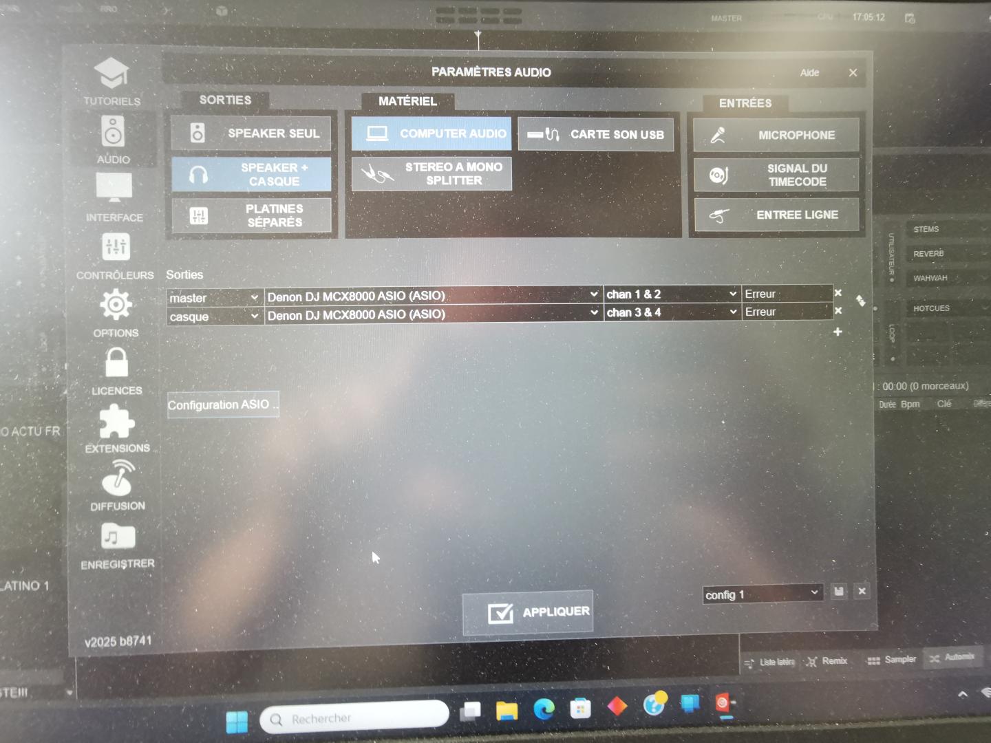

geposted 13 hours ago
Je pense que le problème vient des réglages ici voir photos, mais je n'arrive pas à résoudre le problème.
Merci à ceux qui vont pouvoir me trouver le soucis...
