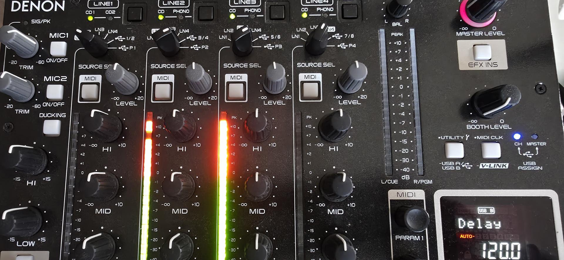

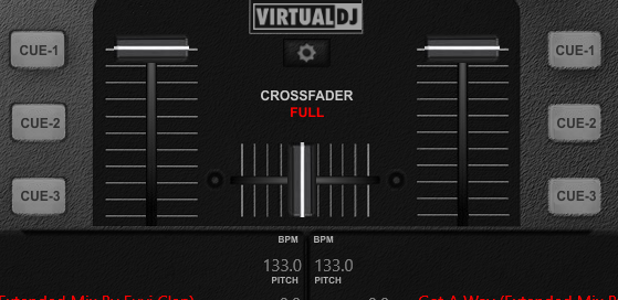

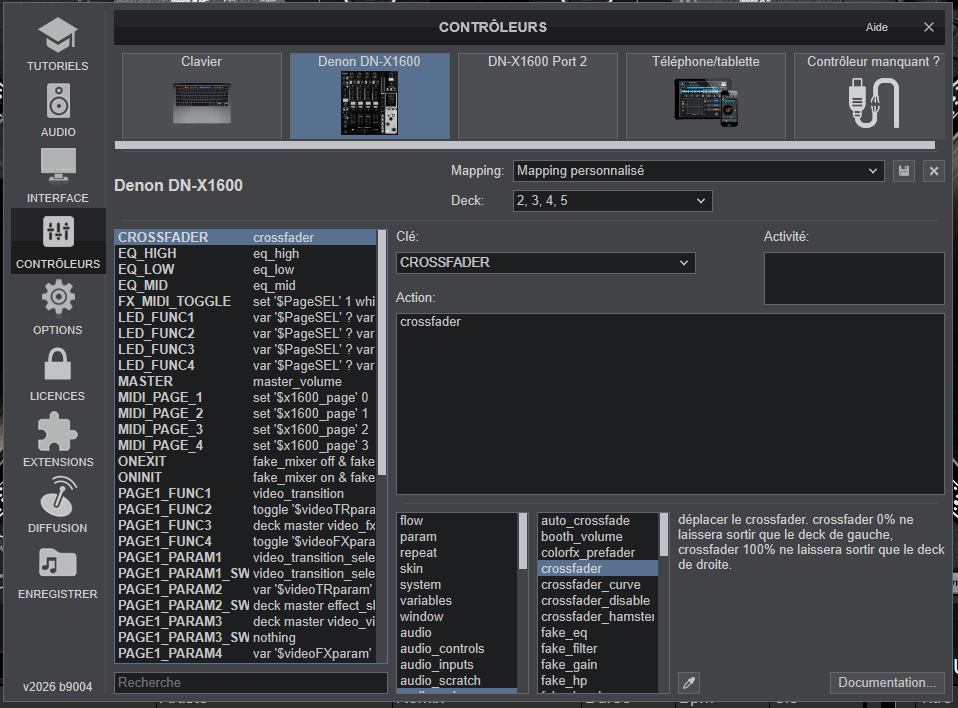

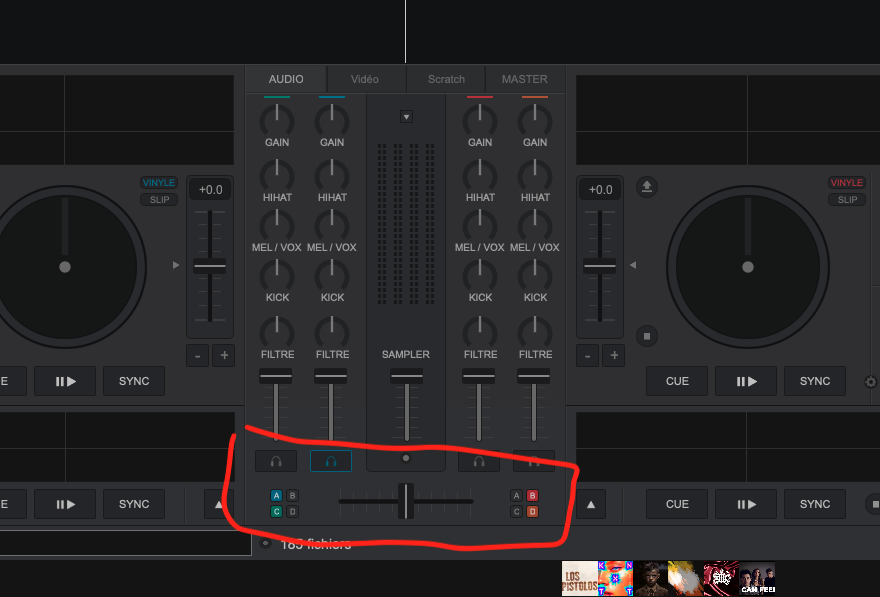

Le crossfader ne réagit pas comme je le souhaite. Quand je le bouge rien ne se passe, le son sort des 2 platines et du coup sur mon mixer pareil. Je voudrais que le son se coupe sur l'une des platines quand je mets le crossfader au bout gauche ou droite.
Bien que je bouge le crossfader pour avoir uniquement le son de la deck2, le son sort des 2 deck.
Cela se voit sur mon mixer. Je voudrais que le son soit fonction du crossfader et de sa position.
J'ai regardé les post, le mapping du mixer, les options mais je ne vois rien qui m'interpelle.
Que faut-il faire pour avoir le son soit sur deck 1 soit sur deck 2 quand le crossfader est a gauche ou a droite ?

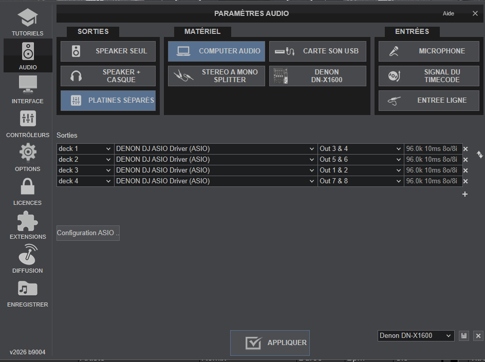

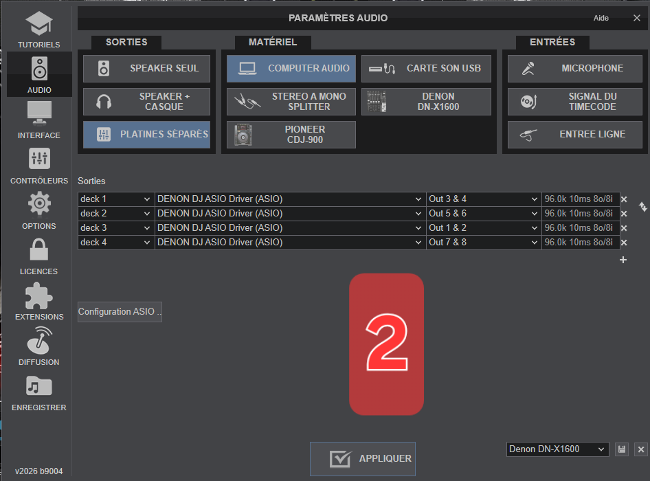

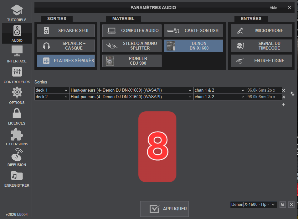

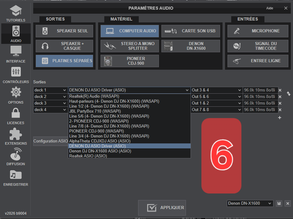

Sur ta capture des préférences audio de VDJ, on voit que tu n'as pas choisi ton mixer comme carte son.

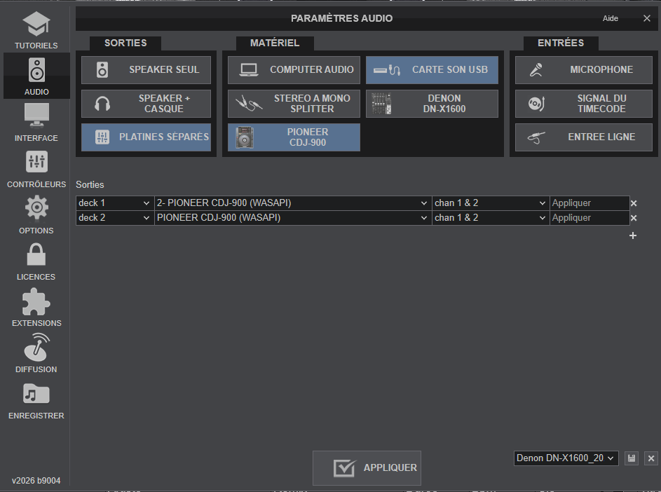

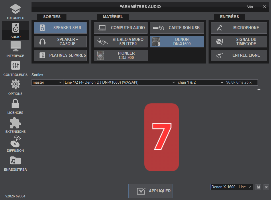

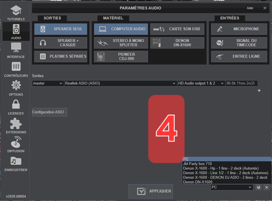

quand je clique sur Denon DN X-1600, cela reste grisé et seul computer audio reste en bleue.
Quand je selection CDJ 900 c'est actif pour cdj mais quand je re clic sur DN X-1600, c'est grisé et COMPUTER AUDIO est actif.
Pourtant mon mixer et cdj sont détectées.
Merci
Cdt,
Chris
Merci
Cdt,
Chris

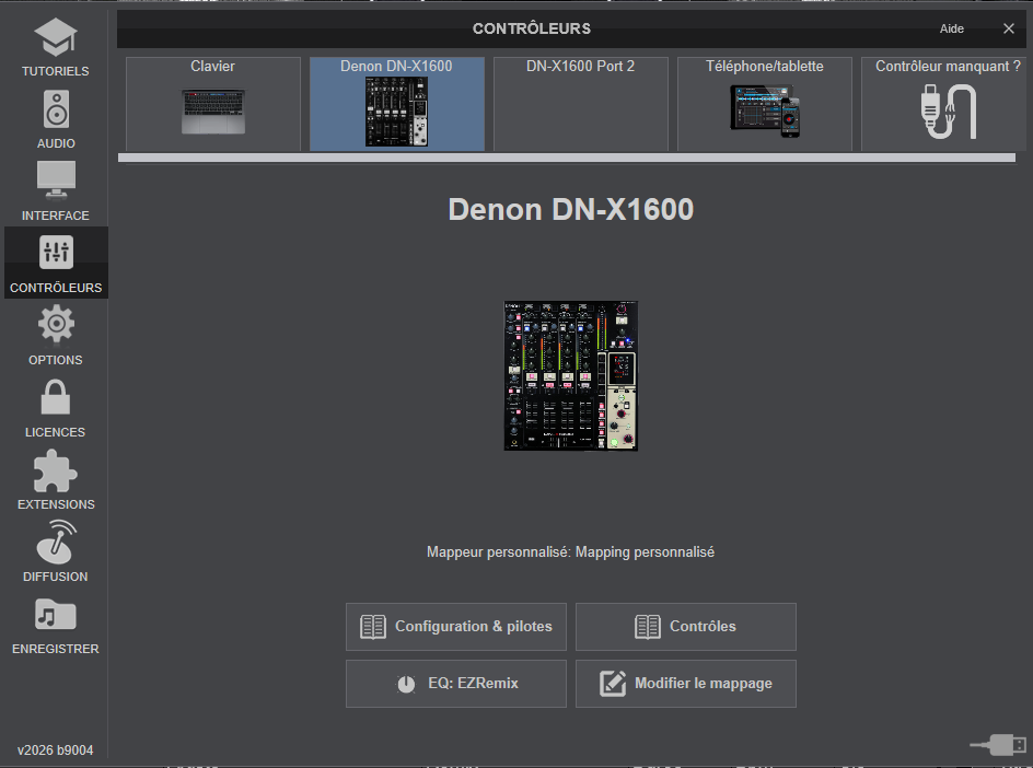

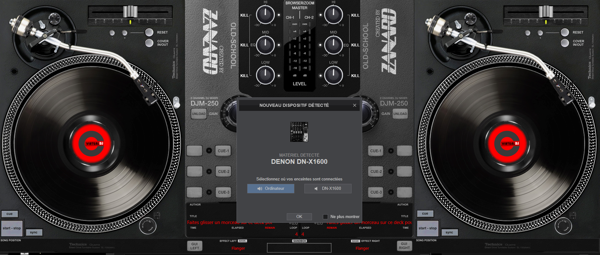

geposted 5 hours ago
Petite précision...
Mon mixer réagit bien avec vdj...
Les potard s'activent et réagissent avec mes decs.

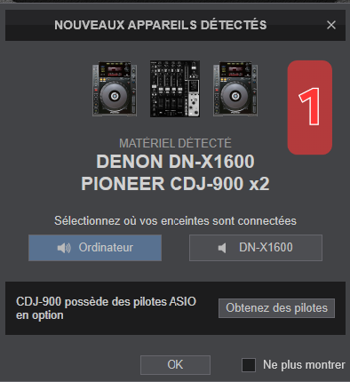

Quand j'ouvre VDJ j'ai soit ordinateur ou mixer cdj X-1600.
Je clique sur DN-X1600.
Christian
Christian
geposted 4 hours ago
Bonsoir,
d'après ce que je vois, on dirais que tes réglages ne doit pas être bonne, je peux me trompé
si je me trompe il faut avoir un skin avec 4 Deck
