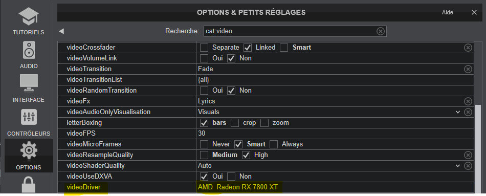

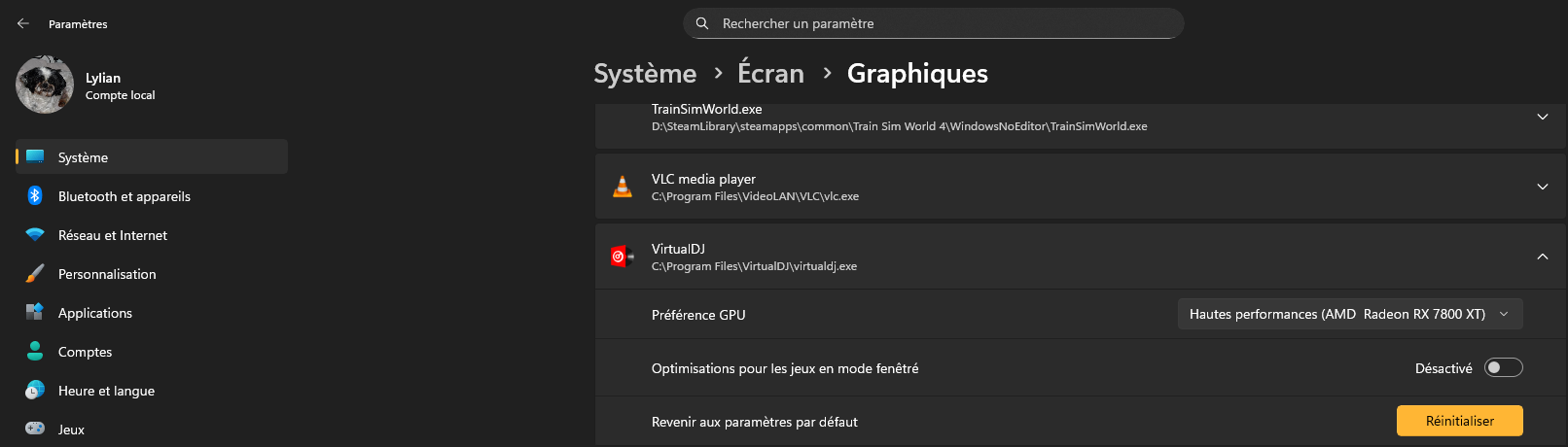

Ah voilà le soucis, les stems sont calculé avec la carte graphique pour l'écran, et non la RTX
Essayez d'aller dans paramètre de Windows ->Système->Ecran->Graphique, puis forcer l'utilisation de VirtualDJ en sélectionnant votre carte RTX en haute performance
Et regarder Avant et après manipulation si il utilise toujours la même carte graphique, ou si il utilise bien la RTX dans paramètres de VirtualDJ -> Catégorie vidéo puis Vidéo Driver -> RTX.
Sinon regarder si il est possible d'attribué la RTX comme carte principal dans les drivers Nvidia.
Après est ce qu'il est possible de désactivé la petite carte (Intel ou autres) dans L'uefi et utilisé uniquement la RTX ?

Dommage mais ca avait déjà été fait
J'avais déjà mis ma rtx par défaut
