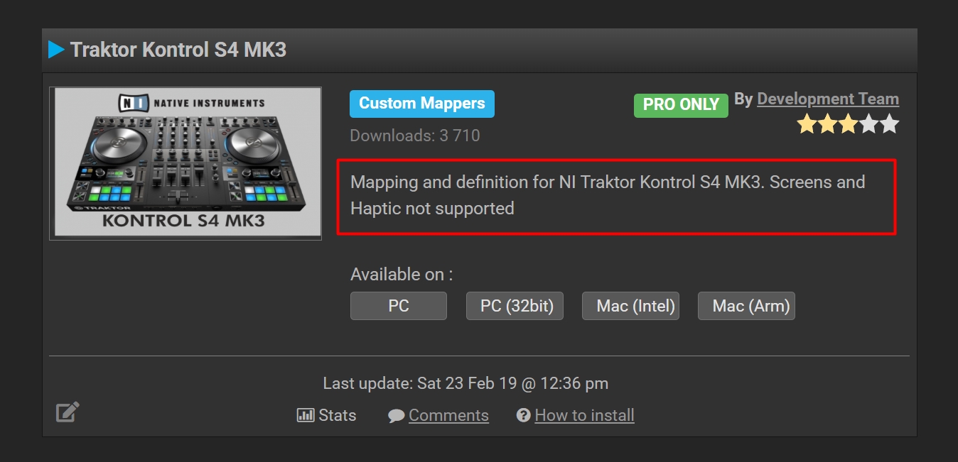

Hallo habe den oben genannten Controller und die infinity Lizenz aber leider funktionieren die beiden nicht zusammen
geposted Sat 07 Mar 26 @ 5:40 am
der Controller wird auch offiziell nicht von VirtualDJ unterstützt
aber im DL Bereich bzw. in den Extensions gibt es wohl ein Custom Mapping
geposted Mon 09 Mar 26 @ 3:31 pm
So weit ich weiß funktionieren die kleinen Displays und die Motoren der Jogs nicht.
Deswegen keine offizielle Unterstützung und nur das Mapping zum herunterladen.
geposted Mon 09 Mar 26 @ 6:42 pm
deshalb der rote Rahmen :-P
geposted Mon 09 Mar 26 @ 6:52 pm
Ich hab die Brille nicht auf gehabt 😅
geposted Wed 11 Mar 26 @ 2:16 pm
Außer diesen beiden Dingen, die ich aber nicht für essentiell wichtig halte, funktioniert der Rest aber perfekt. Auch die Jogs...nur eben ohne Haptik bzw. Motor. In den Screens bleibt halt "Traktor S4 MK3" stehen. Na und? Die sind sowieso so klein, dass das nicht ins Gewicht fällt. Habe den ebenfalls und benutze ihn vorwiegend für meine Radio-Sendungen. Für meine Live-Gigs nehme ich nen Denon Prime 4+
