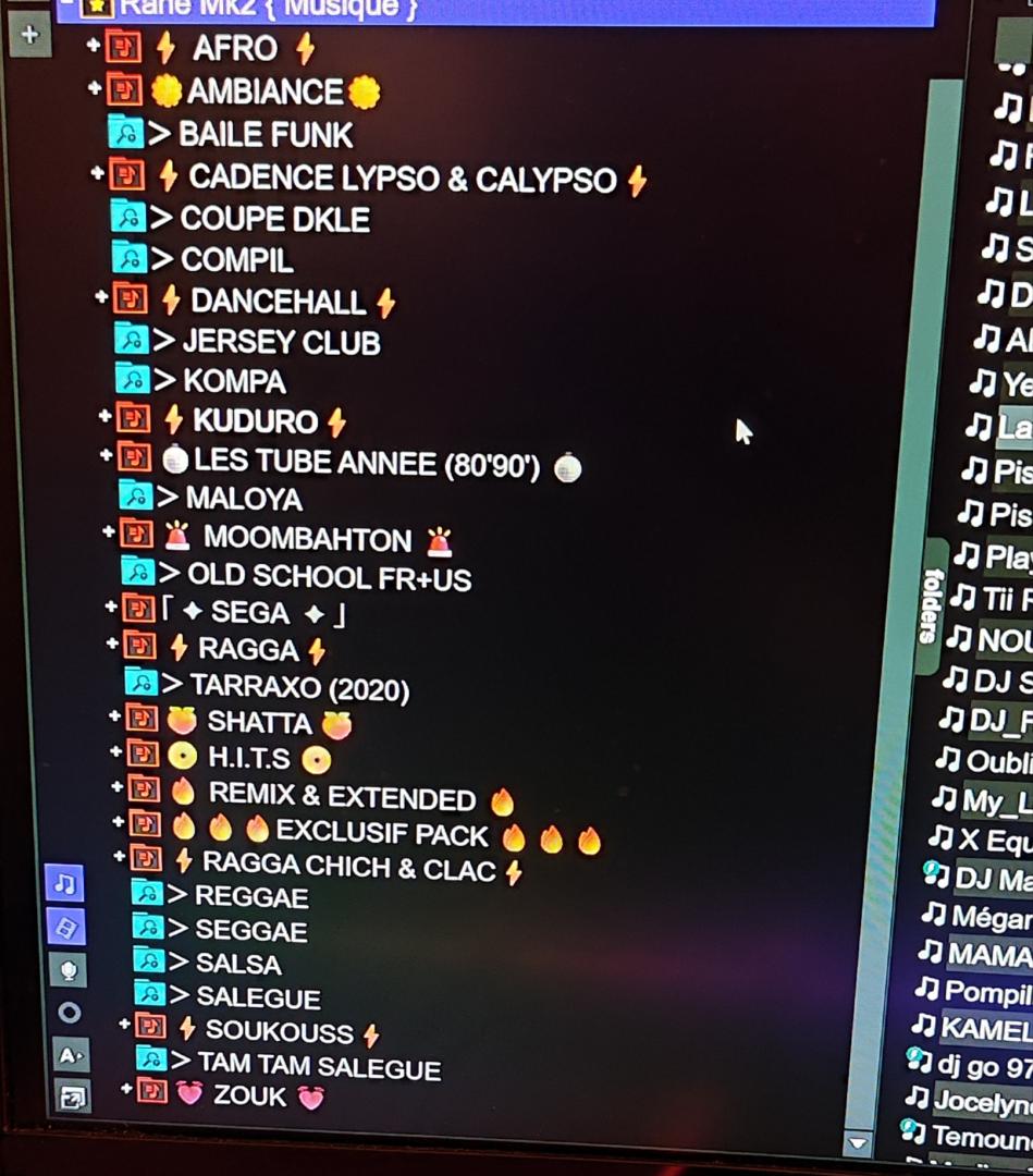

Bonjour à Tous ,
Alors j'essaie de refaire ma bibliothèque entière en utilisant les FILTRE mais J'arrive pas du tout avant oui tout était nickel mais la non .
je m'explique alors je veut exemple faire un
Dossier Virtuel :
AFRO puis les sous filtres :
> Afro Beats
> Afro House
> Afro Trap
Ainsi les d'autre style mais la le problème si je CREER des filtres directement sur mon dossier musique la les FILTRE c'est Ok mais des que je les RAJOUTE à un DOSSIER VIRTUEL rien n'est AFFICHER .
MERCI de votre Aide .

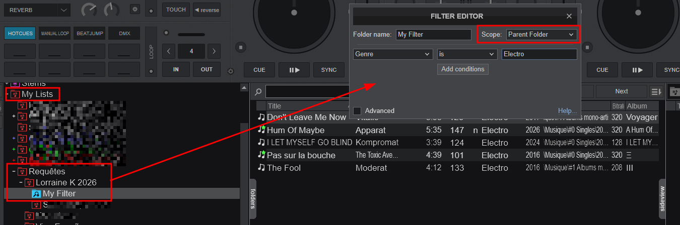

Salut !
Il faut être attentif au "scope" de tes filtres.
Un exemple (qui marche très bien chez moi) :
Éventuellement, partage-nous la configuration d'un de tes filtres, ça peut nous aider à comprendre.

Merci de ta réponse Jerome , pour te répondre oui je fait attention au scope justement quand je met base de donnée c'est ok mais juste dossier parent sa fonctionné pas .... Breff passons problème RÉSOLU j'ai trouvé la solution Un Manipulation en plus mais C'est pas grave Faut absolument que je passe par la Case "sidelist" et puis je peu faire mais Filtre et sous Filtre .
Merci encore Solution trouvé
