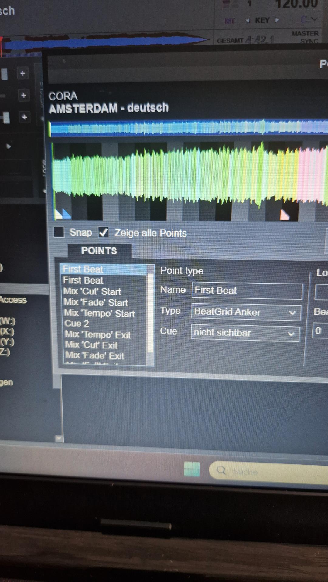

Hab mal ein altes Notebook reaktiviert, da war die 8 ter Version noch drauf.
Hier ist genau zu erkennen, was ich meine. der Point "First Beat war der Beginn des 4/4 Taktes und diesen Punkt konnte mann anpassen, wenn er nicht stimmt. Wie bekomme ich diesen Punkt in das neue VDJ?

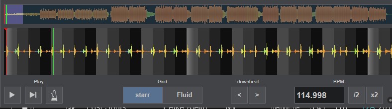

ja, heute habe ich ihn auch vermisst!! Der ist wohl in den BMP Editor umgezogen. Wenn ich da die rote Linie verschiebe ... denke das ist das was gesucht wird.

Asche auf mein Haupt. Ja Melinex, Du hast Recht. Der First Beat ist tatsächlich in den BPM Editor umgezogen und kann dort auch verändert werden.
Mann sollte sich doch mal die Aktualisierungen zur Programmbeschreibung durchlesen, dort steht alles genau beschrieben.
