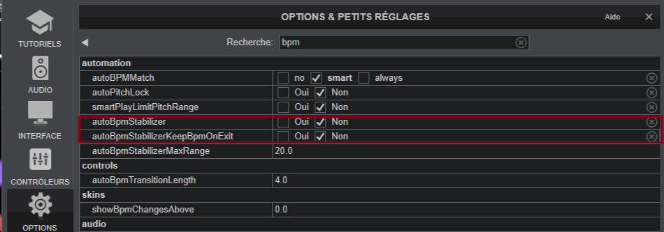

Bonjour, depuis quelques temps j'ai un affichage de BPM qui est est devenu dynamique.
Je m'explique, avant, j'avais un BMP affiché du début à la fin du morceau qui était statique. La valeur ne bougeait plus. Aujourd'hui, cette valeur est devenu dynamique. Autrement dit, elle se modifie automatiquement sans action de ma part lorsque le morceau en lecture a son BPM qui varie.
Est ce qu'il y a un moyen de sortir de ce mode dynamique pour revenir à celui statique ?
Je n'ai rien vu de correspondant qui soit lié au BPM dans le menu des options.
J'avoue m'être fait avoir quelques fois sur des BPM entre des decks qui ne se correspondaient plus suite à ce côté dynamique et c'est assez déplaisant comme surprise en live.
Si quelqu'un sait où il faut gratter pour corriger ce détail, je suis preneur, merki.

Re coucou,
Essaie un peu ses réglages :
geposted Mon 29 Jun 26 @ 8:12 am
