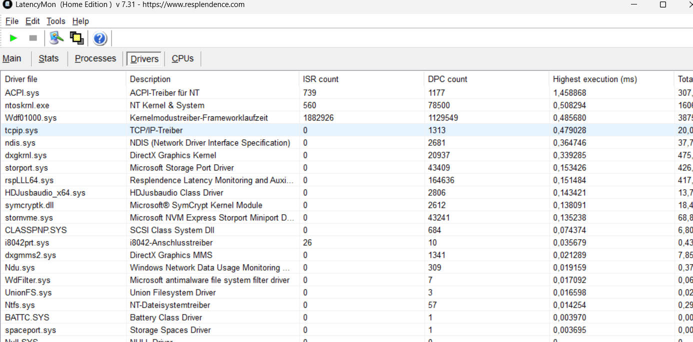

LatencyMon gibt folgenden Report aus:
Your system seems to be having difficulty handling real-time audio and other tasks. You may experience drop outs, clicks or pops due to buffer underruns. One or more DPC routines that belong to a driver running in your system appear to be executing for too long. One problem may be related to power management, disable CPU throttling settings in Control Panel and BIOS setup. Check for BIOS updates.
LatencyMon has been analyzing your system for 0:12:41 (h:mm:ss) on all processors.
Bin gerade dabei das BIOS zu checken.
Was das CPU Power Throttling betrifft: Ich bin ja in den Energiemodi schon auf Höchstleistung - oder muss ich das noch woanders tun?

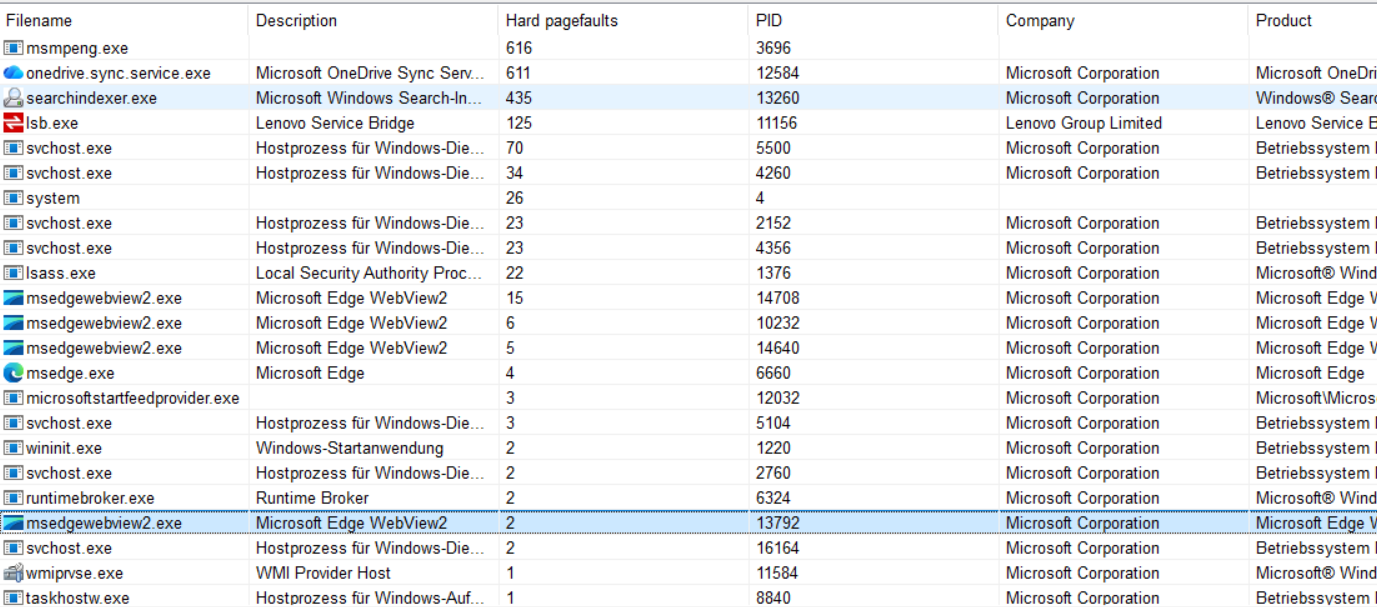

Beim nächsten LatencyMon-Lauf sah das ganze zwar etwas besser, aber noch nicht so recht gut aus. Habe hier mal die zwei Screens zu Treibern und Prozessen gepostet.
Ebenso habe ich mehrere "unnötige Apps" - unter anderem nach der Auswertung auch OneDrive - deinstalliert.
Mühsam ernährt sich das Eichhörnchen.
Hat jemand auf Grund der Bilde noch weitere Ideen? Gerne her damit :)

DJChris wrote :
...ob Nvidia oder AMD?
... den letzten Messungen auch protokolliert?
Egal Nvidia ist von der Leistung besser.
Nein
Lenovo Service Bridge uninstall
Und du kannst alte Treiber aktualisieren mit
https://www.glenn.delahoy.com/snappy-driver-installer-origin/
https://www.spickipedia.com/windows-11/windows-11-suchindizierung-aktivieren-und-deaktivieren-suchleistung-steuern.html

Habe die Serivce Bridge und die Anwendung Lenovo Update wieder deinstalliert und die Suche gemäß der Anleitung des Links deaktiviert.
Nun sagt LatencyMon, dass das System keine Probleme machen sollte - DANKE für die ganzen Tipps.
Bin mal gespannt, wie sich das beim nächsten Gig aüßert - hab zu Hause leider keine Möglichkeit, das mit ordentlicher Lautstärke zu testen.
