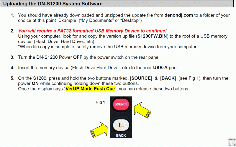

pour telecharger les maj il faut rentrer ton adresse mail pour rentrer un numero de serie d'une de tes dn-s 1200
geposted Fri 02 Jan 09 @ 11:51 am
je l'ai fait j'ai tout installé mais quand j'ouvre mon asio des dns c'est marqué software version 1200 alors que sur le forum c'est la version 1400.
impossible de trouver cette maudite mise a jour. sa fait 3 heures que je suis dessus!!!
geposted Fri 02 Jan 09 @ 11:58 am

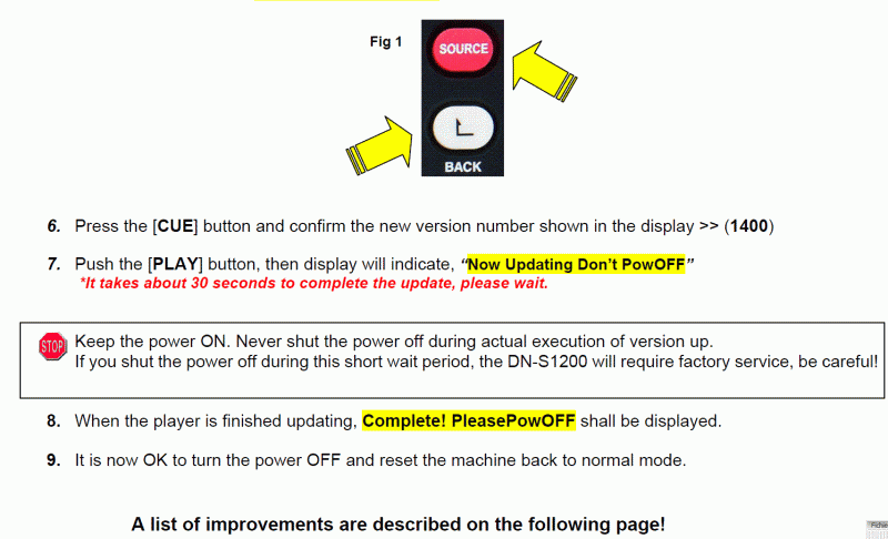

il faut mettre les driver sur cles usb
en francais sa donne
- vous devriez déjà téléchargé et extraire le dossier de mise à jour de denondj.com à un dossier comme dans mes doc ...
- avec ton pc tu copie le fichier S1200FW.bin dans le dossier principale de la cles, puis tu ejecte la cles
- eteindre la DN-s1200 par le bouton off situe derriere
- inserer la cles dans le bon endroit derriere la platine USB-A port
- sur la dn-s 1200 appuyer et maintenir les bouton SOURCE et BACK enfonceret allumer la platine, pendant l'allumage toujours maintenir les deux boutons enclencher j'usqu'a l'apparition " VerUP Mode Push Cue" on peut relacher les boutons.
- Press le bouton CUE pour confirmer la nouvelle version.
- appuyer sur PLAYquand la platine indique " Now Updating Don't Pow OFF"
il faut patienter environs 30s - lorsque la mise a jour est terminer on obtient le message suivant Complete! Please Pow Off
- on eteind le lecteur avec le bouton derriere la platine et on le redemare
