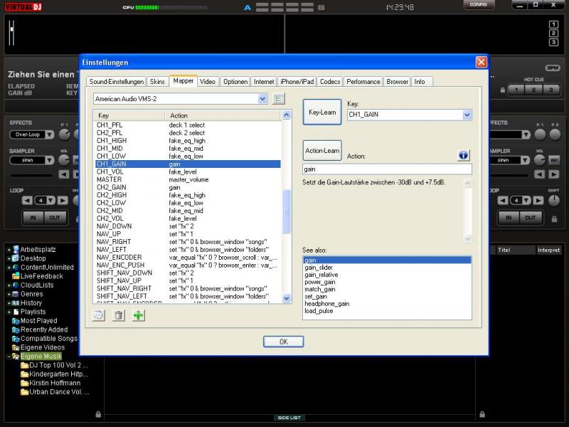

das ist ch1 vol.....den hast du bei der vms2 auch. der gain befehl fehlt bei der 4.1.
bei der vms 2 ist der vorhanden und somit doppelt...
Der Gainbefehl im Mapping der VMS2 gibt es 2xmal einmal als Gain und einmal als Volumen Fake,es ist aber kein Fakebefehl wie bei dem Mapping der VMS4,sondern der funktioniert wenn man am Gainregler dreht,bei der VMS4 dreht sich dann wohl aber der Gainregler im Mapping und ist dann ohne Auswirkung.(fake)
mfg,Dirk
geposted Mon 24 Mar 14 @ 6:50 am

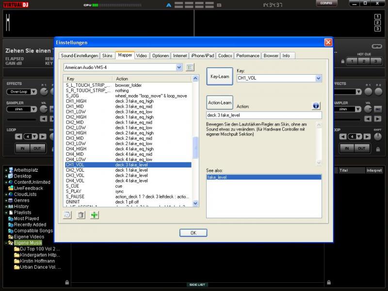

In dem VMS2 Mapping ist der Gainbefehl einmal als Fake (CH1_VOL=fake_level) und als funktionierender Gain (CH1_Gain =gain) gemappt,siehe Bild:
Bei der VMS4 nur als Fake,ohne Fuktion

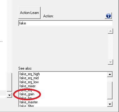

Hm, wäre mir neu, das der Fake-Befehl auch für Gain programmiert wurde. Nach meinem Wissen ist er es nicht.
Heiko?
Heiko?
geposted Mon 24 Mar 14 @ 1:16 pm
Kann ja sein das VDJ den Befehl ("fake_gain") nicht erkennt weil er einfach nicht programmiert wurde und deshalb den Befehl ignoriert als wenn er nicht da wäre (wie gelöscht).
LG Dirk
LG Dirk
geposted Mon 24 Mar 14 @ 1:22 pm
"fake_gain" existiert
geposted Mon 24 Mar 14 @ 3:43 pm
Ich bin schockiert... (das ich das nicht wusste...) bei Einführung der Fake-befehle gab´s das nicht und ich "schrie" danach :-)
Danke und ich nehm das vorher gesagte zurück!
Edit:
Gib mal im Mapper der V7 die Action "fake" ein... da wird die nach wie vor nur für crossfader, level und eq gelistet!
Edit:
geposted Mon 24 Mar 14 @ 3:50 pm

Hmm, was mich jetzt noch interessieren würde, warum VDJ beim "fake_gain" nicht optisch auf die Drehbewegung am Pult reagiert, so wie z.B. beim EQ?
LG Dirk

Braenzu...ist das hardwareabhängig? Ich habe die ganzen bei Dir gelisteten Fake-Befehle definitiv nicht in der Liste!
geposted Mon 24 Mar 14 @ 4:18 pm
ich vermute schon....da der Gain befehl zumindest bei den (analogen ) Mixern der VMS Serie sich suboptimal auf den Sound auswirken soll...
geposted Mon 24 Mar 14 @ 4:42 pm
Genau das denke ich auch. und damit bleibt meine Aussage doch bestehen. Kein Gain mappen. Wobei es natürlich sein kann, das man es einfach mappt, sich aber nicht bemerkbar macht. Ich würde Gain nach wie vor ganz löschen.
