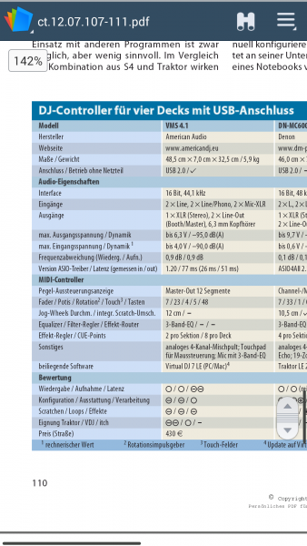

Ein Kollege, der sich etwas mehr damit beschäftigt, hat mir geraten, auch schon ein 4-Kanal Controller zu kaufen.
Da ich DJing von Grund auf erlernen möchte, wäre das die bessere Wahl um somit spätere Folgekosten aus dem Weg zu gehen.
Was meint Ihr? Kann ich auch beruhigt zum American Audio - VMS4.1 greifen oder würdet Ihr in diesem Bereich andere Geräte vorziehen wie z.B. doch die Hercules DJ Console 4-MX. Ich gebe nämlich meinem Kollegen recht, es soll erstmal eine einmalige Anschaffung sein was so grob alles abdecken sollte.
Ich würde mcih freuen, eure Meinung hierzu zu bekommen :-)

Für mich ist nur Digital erstmal interessant. Klar, dies ist dann kein wirkliches DJing für manche, aber für mich reicht es. Wenn ich mich für einen 4-Kanal Controller entscheide, welche kämen denn dann da in Frage? Der MX4 oder doch dann der große Bruder vom VMS2, sprich VMS4.1?
geposted Wed 19 Mar 14 @ 10:58 am
VMS 4.1...Digitale Decks/ analoger Mixer/ 4 Kanäle wahlweise analog und/ oder digital....
Preislich nach oben natürlich keine Grenzen aber die 4.1 ist mit ca. 350.- Euro definitiv Preis/ Leistungssieger...;-)
geposted Wed 19 Mar 14 @ 11:14 am

Danke für deine ehrliche Meinung. Von den Geräten die du mir genannt das ist quasi nur die vms4.1 interssant, da 400 Euro nicht übersteigt werden sollte.
Die andere Frage ist ob Amazon die VMS2 zurücknimmt. Die LE Version habe ich zwar hier nicht registriert, jedoch habe ich den Code genutzt für das Upgrade :-/

Hallo nochmal,
ich habe einen interessanten Test gefunden über die VMS4.1.
Hier schneidet die Hardware leider nicht sehr gut ab und wollte euch fragen, ob ich mir eventuell zu viele Sorgen mache. Ihr seit Profis und empfehlt mir die VMS4.1 und auf der anderen Seite sehen ich ein Test, wo die VMS nicht wirklich gut abschneidet. Somit bin ich jetzt echt hin und her gerissen :-(
Was sagt ihr zu der Bewertung?
geposted Wed 19 Mar 14 @ 6:24 pm
Es geht ja immer auch etwas um das Preis/Leistungs Verhältniss. Nehen wir z.B. mal die MC-6000 die noch mit aufgeführt wird.
Ist ein guter Controller - wird aber in der Form nicht mehr gefertigt, bzw. es gibt keine Ersatzteile mehr was ich pers. nicht wirklich prickelnd finde da das Gerät noch nicht so alt ist. Scheidet also hier aus.
Klar kannst Du Dir einen Controller kaufen der das Doppelte kostet - der wrd dann auch besser abschneiden. Ob Du allerdings so viel Geld investieren willst weiss ich nicht.
Die Kaufempfehlung der Jungs ist deren eigene pers. Meinung und Erfahrung. Entscheiden musst Du aber letztendlich doch selber.
geposted Thu 20 Mar 14 @ 12:11 am
