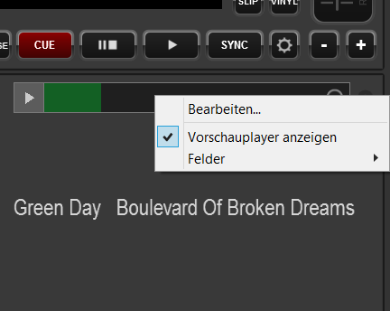

Hallo kann ich bei mir nicht einstellen??
Nur vorschauplayer anzeigen
Vorhören mit : automatisch
Gruß Uwe[/quote]

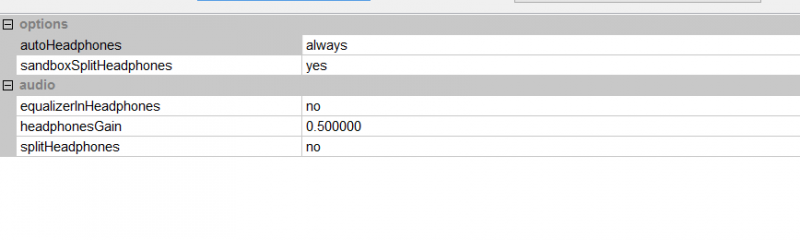

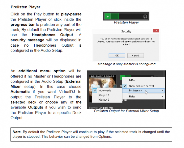

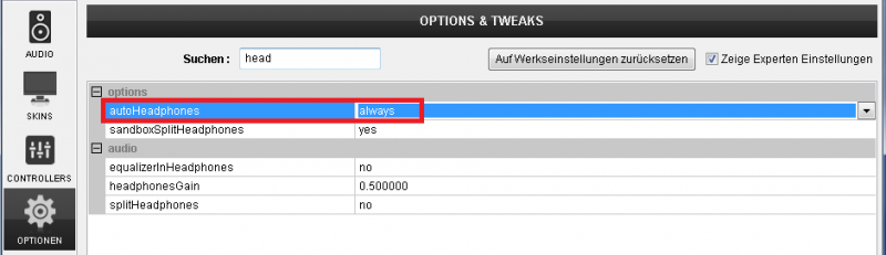

Wenn das bei dir wie oben so aussieht, dann hast du eventuell kein Kopfhörer Konfiguriert. Poste Mal deine Soundcard Config
Was hast du eingestellt unter Option autoHeadphones ?
Der Kollege hat sicherlich sein Audio Setup auf external Mixer eingestellt
Das so aussieht:
http://www.virtualdj.com/images/pdf/VirtualDJ8_User_Guide.pdf Seite 46
Lese auch Audiosetup, Seite 78
Gruss Mike

Habe das nicht so.
Bin auf Arbeit und kann leider von der Soundkarten Einstellung kein Screenshot machen.
Mache das aber immer so.
Arbeite mit einem Mischpult. .
Habe eine hd gigaport Soundkarte mit 4 Ausgängen
Deck1 habe ich 1/2 bei der hd
Deck2 habe ich 3/4 bei der hd
Dann Preview auf 5/6 und höre dann immer über plf am Mischpult.
Nutze kein Controller.
Was unter autoHeadphones eingestellt ist muss ich dann erst mal gucken.
Da muss always eingestellt sein?

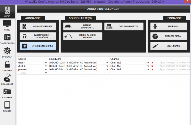

So das ist meine soundeinstellung.
Muss leider immer vdj8 neu starten bevor der player wieder geht :-(
.png)
.png)
.png)

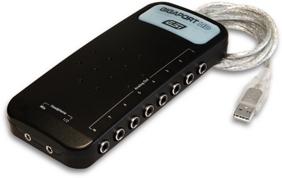

Deine Soundcard ist das Problem. So wie du das eingestellt hast ist Vorhören am Mixer selbst mit am Mixer eingestecktem Kopfhörer Ausgang. Mit PFL und runtergezogenem Fader für das Deck welches du Vorhören willst.
Du hast für
Deck 1 - Ausgang 1/2
Deck 2 - Ausgang 3/4
Prelisten - Ausgang 5/6 und da ist das Problem, denn du müsstest auf diesem Ausgang deinen Kopfhörer Anschliessen
Nicht Seitlich am Kopfhörer Ausgang 1/2
1. 8 analog outputs
2. headphone output for mixed channel playback
3. headphone output for channel 1/2 playback
Probier Mal eine Nativ Instrument Komplete Audio 6, Traktor Audio 6 oder 10, dort kannst den Kopfhörer Ausgang richtig Routen.
Gruss Mike

Hallo.
Ja das ist meine soundkarte .
Gehe mit dem Ausgang 5/6 auf mein mischpult in ein kanal und höre dann über PLF am Mischpult.
Das ist falsch?
Gehe nicht von der klinke ab.
geposted Tue 10 Jun 14 @ 9:53 am
Du hast für
Hallo.
Das ist falsch?
MikeHJohn wrote :
[quote=el-kutzo]Gibt es noch eine andere Möglichkeit schnell vor zu hören?
Außer in deck1 und deck 2?
Du hast für
Hallo.
Das ist falsch?

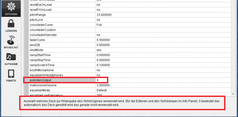

Nein, so gehts auch.
Deck 1 (1/2) am Mischpult Eingang 1 (L/R)
Deck 2 (3/4) am Mischpult Eingang 2 (L/R)
Prelisten (5/6) am Mischpult Eingang 3 (L/R)
Probier Mal unter Option / Audio den prelistenOutput auf 3 zu Stellen.
Musst halt selber etwas ausprobieren, auch mit dem autoHeadphones Setting eventuell auf NO.
Nicht jeder User hat deine Soundkarte und Konfiguration.
Weiss sonst nicht mehr weiter. Steige da raus.
Mike
geposted Tue 10 Jun 14 @ 10:12 am
Mache mal in den Optionen das Sandbox Split Headphones aus,eventuell liegt es daran,
meine aber auch mal gelesen zu haben das Sandbox nur mit Midi-Controllern funktioniert und mit externen analogen Mixern nicht bzw. noch nicht.
mfg,Dirk
mfg,Dirk
geposted Tue 10 Jun 14 @ 10:40 am
