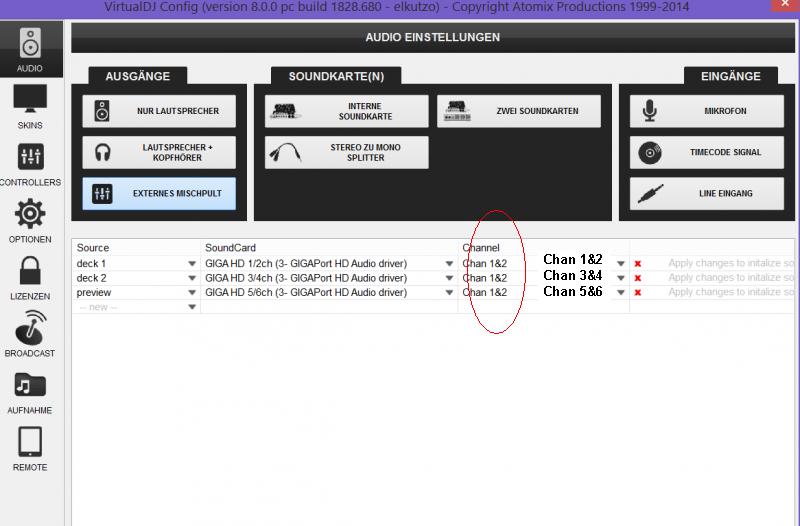

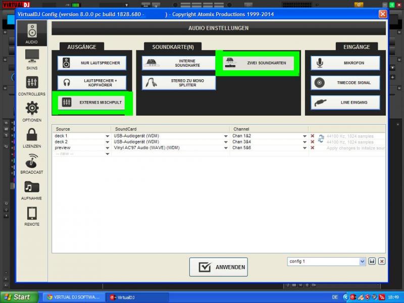

So habe mal getestet geht alles nicht.
sogar ohne soundkarte geht es nicht.
.png)
Habe da diese einstellung genommen aber das gleiche.
Der player verliert dann die orientierung.
kann immer nur das lied vorhören was in deck1 oder deck 2 ist oder ich starte neu.
Das kann ich aber nicht alle halbe stunde machen.
.png)

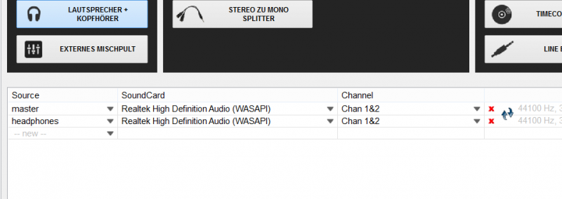

Auch bei mir funktionierten die Soundeinstellungen (noch) nicht ganz so, wie ich mir das eigentlich von V7 gewohnt war und auch in V8 gerne gehabt hätte.
Bei mir werden zwar beide Soundkarten (intern & USB) erkannt, aber ich kann per externem Mischer nur mit Kanal 1&2
arbeiten . Alle anderen Kanäle (3 bis 12) sind tot. Ebenso wird der der interene Sounddriver nicht mehr erkannt, wie noch bei V7.

sehr merkwürdig........
benutze ext. Mischpult (DJM 700) und zwei externe Soundkarten (CDJ 400)...
die übrigen Kopfhörereinstellungen sind bei mir wie in deinem ersten screenshot.
Hast du denn auch mal versucht, den Kanal 5+6 aus deiner Konfiguration zu löschen?
also nur noch 1+2 Deck1, 3+4 Deck2
ich gehe ja auch über PFL vom mischpult..... über den Kanal der gerade nicht Spielt....
ansonsten vielleicht noch Treiber der Karte aktualisieren.... Asio?

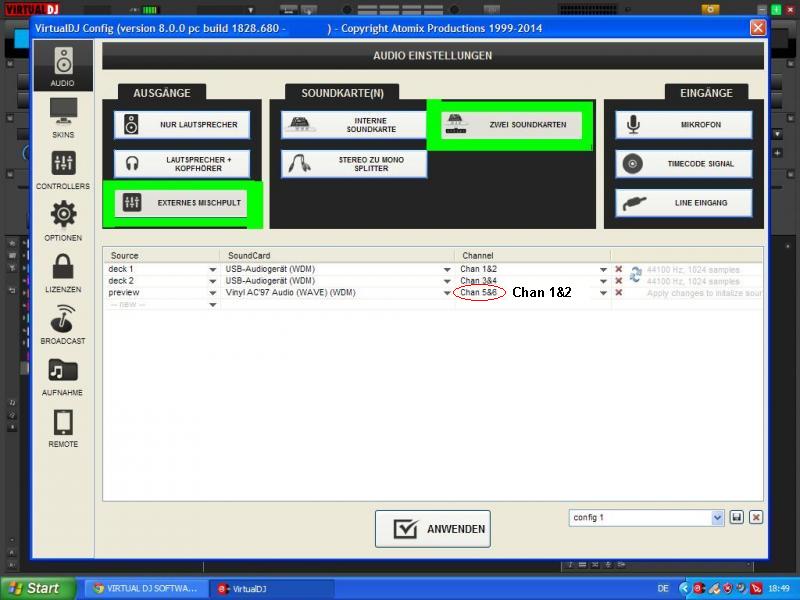

@ el-cutzo
Versuch es mal so:
.png)
Oder so:
Habe es mal mit meiner alten Maya SE getestet (Asio-Treiber nur bis Win-XP) und es funzt.
Entweder 3 Kanäle zur Maya, oder 2 Kanäle zur Maja und 1 Kanal zur internen PC-Soundkarte.
(Bilder habe ich keine gemacht, habe die geposteten "mißbraucht").
Gruß
DJ Professor
Versuch es mal so:
.png)
Oder so:
Gruß
DJ Professor

Dann eben die Einstellungen vom ersten Bild.
Edit: Die eingekreisten Einstellungen durch die fettgedruckten ersetzen.
Die andere Variante habe ich nur getestet, weil sie bei dir ja auch nicht ging.
Bei mir haben beide funktioniert.
geposted Tue 10 Jun 14 @ 8:57 pm

.png)
So habe ich es ja.
Also wie wo du den roten kreis drann hast.
