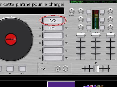

C'est pas exactement ça. Dans la première version de vdj comptible avec la RMX, dans le menu config/contrôleur extenre, on avait accès à la config des boutons de la RMX, c'est à dire qu'on pouvait assigner n'importe quelle fonction aux boutons directement depuis le menu config. Or sur les futures versions de vdj, cela a disparu. On ne pouvait plus configurer les boutons de la RMX. Il fallait passer par la skin RMX qui n'est pas super (pas d'accès à tous les menus de vdj). Il y avait aussi d'autres problèmes, comme le smart_loop qui n'était plus possible sur les boutons loop_in et loop_out de la console. Djcel a donc créé cet effet, qui permet d'assigner n'importe quelle fonction de vdj sur les 6x6 boutons de la RMX.
Pour utiliser cet effet, il faut télécharger le fichier dans le dossier Mes Documents\VirutalDJ\Plugins\SoundEffects et décompresser le fichier. Un fichier RMXn.dll = 1 fonction de vdj. Il faut donc autant de fichier RMXn.dll que de fonctions qu'on veut associer. Pour cela l faut dupliquer le premier RMX1.dll en RMX2.dll etc...
Sous vdj, dans le panneau Effetcs, sélectionner RMX1 et sélectionner la fonction à associer. Par ex : loop_in. Il faut faire ça pour RMX1, RMX2, etc... Ensuite placer ces effets dans les slots d'effet sur une skin compatible.
Cet effet est très pratique pour assigner une fonction bien précise à un bouton de la RMX, par exemple tu peux mettre la fonction automix et skip beat etc....

Un slot, c'est le petit rectangle (sur la skin) dans lequel tu sélectionne l'effet que tu veux assigner à un bouton de la RMX, comme ceci :

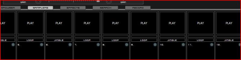

bonsoir à tous !!!!
je viens d\'installer la skin rmx (tres bien pour le parametrage des effets !!!! ) par contre les samples sont ne sont désormais plus identifiés ce qui n\'est pas trés pratique !!!! (voir image dessous)
Autre petit soucis j\'ai quelques micro coupures !!!!!!! leurs apparitions sont trés variables !!!!
Merci de vos réponses

sebsolo wrote :
bonsoir à tous !!!!
pour le nom des sample tu les retrouvera en dessous des boutons de volume de sample.
geposted Thu 27 Nov 08 @ 4:48 am

Pour la rmx j'utilise donc la skin qui lui est spécialement dédiee et c bien cool !! exepté pour les samples !!! même sous le volume du sample il n'y pas d'identification !!!! problématique.....
