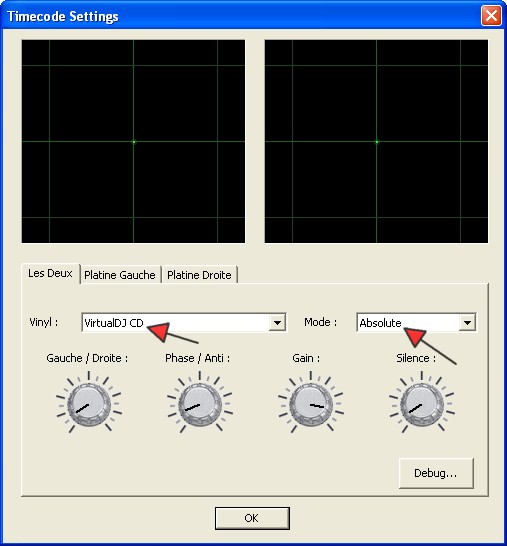

gagadu39 essai de paramètrer comme sur l'image
Tu sélectionne soit mode absolute, Smart relative
Il faut touner les boutons phase, gain etc.. une a près l'autre,

taleur j'ai essayé le vynil other 1000 hz j'avais un signal a 100% qui durais une seconde est apres le mode silence se mettais est ainsi de suite
J'entendais un vague son
j'ai essayé mais toujours qualité 0 help me
