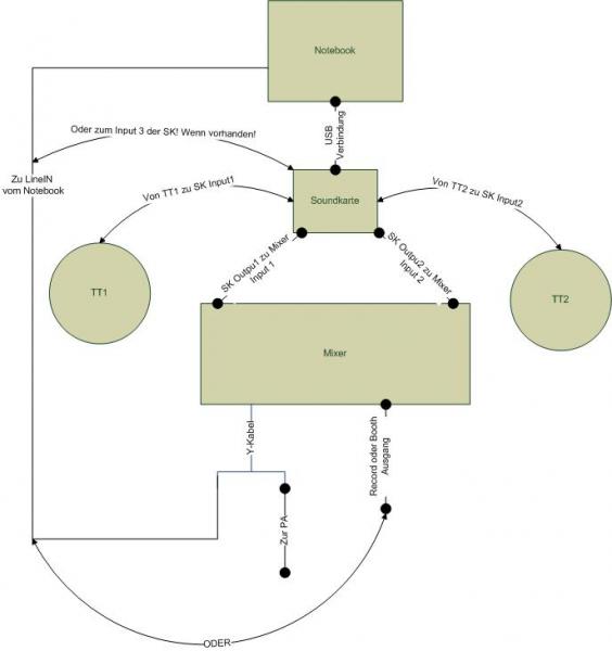

wenn du mit nem externen mischer arbeitest - wie soll vdj intern wissen welches deck aktiv ist ?!
geposted Wed 16 Jun 10 @ 1:10 am
1+ mr.blond :-)
Wenn Du einen extrenen Mixer nutzt und das darüber erstellte Set mit VDJ aufnehmen willst, mußt Du den Output des Mixers mit dem Line In oder Input Deiner Soundkarte verbinden.
Dann in der Record Config oben auf LINE IN stellen und den enstsprechende Soundkarten Input auswählen.
Nun wird das aufgenommen was Du über den Mixer an VDJ sendest :-)

Das ist schon richtig, allerdings willst Du ja nicht das Timecode Signal (piepsen) aufnehmen sondern die Musik - oder ? ;-))

Geh her und fahr aus dem RecordAusgang Deines Mixers mit einem Chinch auf Klinke Kabel raus und in den Eingang Deines Laptops/PC rein.
Nun musst Du nur noch in den Record Einstellungen auf Line In einstellen. Natürlich hier die interne Karte auswählen.
Wenn Deine externe Soundkarte genügend Eingänge hat, kannst auch hier anstecken und da dann den Line In Kanal auswählen. So hörst Du nur das was am Masterkanal des Mischpultes wiedergegeben wird :-)
Hoffe das hilft Dir
Hoffe das hilft Dir

Dafür gibt es Y-Kabel oder Du nutzt den B-Output oder auch Record Output.
Je nachdem welchen Mixer das Du halt verwendest.

wie soll ich das nun machen? an meiner soundkarte ist doch kein platz mehr frei, da hängen doch beide turnis dran. Also bleibt nur noch die optin über den mixer.
geposted Thu 17 Jun 10 @ 8:11 am
also ich hab jetzt ein klinke kabel von mixer zu opc und ein klinke von pc zu anlage gelegt und dann kam gar nichts mehr aus den boxen!!???
geposted Thu 17 Jun 10 @ 8:24 am
