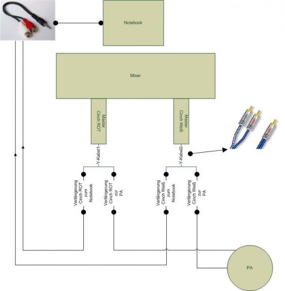

also ich brauch ein y-chinchkabel oder?
geposted Thu 17 Jun 10 @ 8:49 am
jap sieht so aus oder ? ^^
geposted Thu 17 Jun 10 @ 8:54 am
Ich würde sagen:
2x Y-Cinch Kabel
4x Cinch Verlängerungen
1x Cinch auf kleine Klinke
2x Y-Cinch Kabel
geposted Thu 17 Jun 10 @ 9:09 am
ich brauche dieses kabel 2 mal, richtig? oder müssen die stecker andersrum sein?

hey jetzt ist mir gerade aufgefallen dass ich am masterout auch noch 2 eingänge habe, die aber keine chinch sind. weiß gar nicht wie man die nennt, so fette goldene sind das. kann ich mit denen nichts anfangen? zum aufnehmen?

Das sind 6,3mm Klinken Stecker (Mono) - Da liegt, wie auch aufgedruckt, das Master Signal drauf. Die könntest Du also mit passenden Adaptern zurück am PC anschließen (Line In).
geposted Fri 18 Jun 10 @ 2:19 pm

so jetzt hab ich das verstanden. ich hab an meinem masterout 6.3mm stecker, jetzt brauch ich nur nen stecker, der auf der einen seite 2 mal den 6,3mm mono hat und an der anderen seite, nen line in zum pc, dann schalt ich bei rec im programm auf line in und jetzt müsste das aufgenommen werden, was aus dem mixer kommt, oder?
