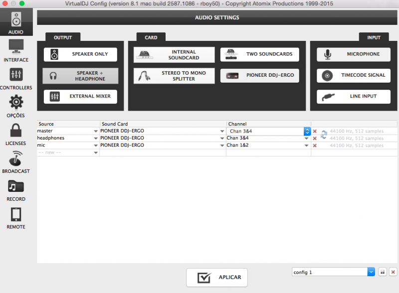

E um segundo registro: você comenta em seu primeiro post que "o programa não obedece aos controles". Quando alguém escreve algo deste tipo, eu entendo "o usuário realiza movimentos nos componentes do controlador - crossfader, botões, deslizantes, etc. - e estes movimentos não são reproduzidos pelo programa". Caso minha interpretação esteja certa, não é correto você postar a figura da configuração de ÁUDIO (SOUND SETUP) pois seu problema não tem relação com áudio, e sim com CONTROLE. Seria mais indicado você postar uma figura da aba CONTROLADORES (CONTROLLERS). Na aba controllers, deve ser exibido o mapper do seu controlador, caso o mesmo seja normalmente reconhecido pelo sistema operacional e pelo VirtualDJ.
Mas relativo à aba Sound Setup: O canal MASTER é 1&2... então por favor corrija. Atualmente, segundo sua figura, você usa os canais 3&4. Verifique no procedimento de configuração de áudio no manual do seu controlador.

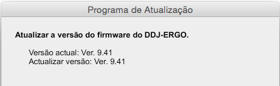

Como de fato, não é preciso driver para Mac OS, mas há algo estranho na questão do firmware. A figura que você postou exibe que o firmware usado é a versão 9.41, mas na página Pioneer a última versão de firmware é a versão 1.41. Por favor então verifique se realmente não há necessidade de atualizar o firmware do controlador. Este procedimento é fundamental, haja visto que você está usando o Mac Yosemite. A DDJ-ERGO-V foi lançada muito antes deste sistema operacional e quando do lançamento do OS Yosemite, diversos controladores perderam compatibilidade o que foi resolvido algumas semanas depois por atualização do firmware, então se você ainda não fez nenhuma atualização de firmware, talvez aí se explique porque seu controlador não funciona nem com VirtualDJ 7 ou VirtualDJ 8.
