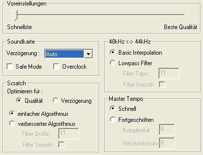

Hast du die Einstellungen von Braenzu ausprobiert?
Mach mal wärend die timecode platte läuft ein screenshot von den timecode einstellungen

ja so hab ichs eingestellt....weis net ma wie en screenshot geht^^
ah jetzt
ah jetzt
