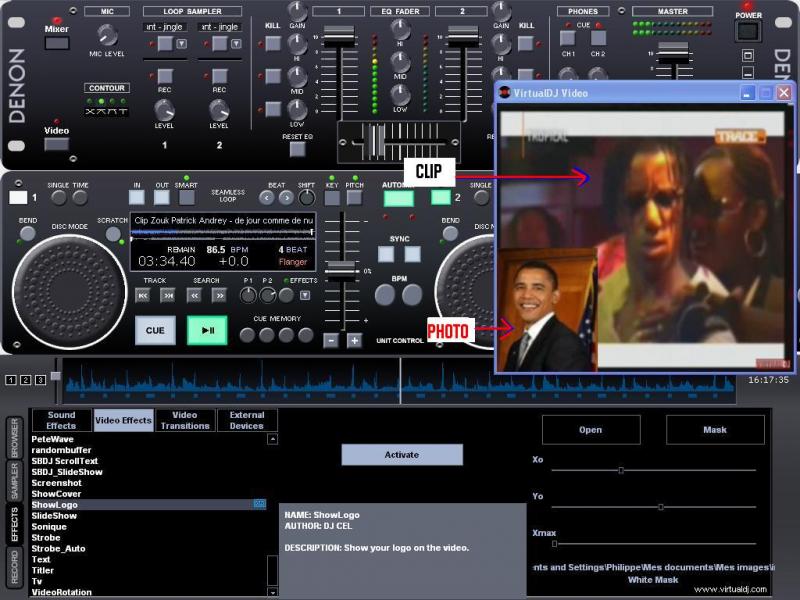

oui tu y ajouter des effet a ta photo
oui tu peut y mettre une photo qui tournera sur elle même!!!
il y a aussi un plug ing qui fais un diaporama avec des photos l'effet "slideshow"
tu peut aussi faire passer des messages avec des petits paramêtres pour un meilleur rendu (changer de couleur, police....)

Désolé de te contredire encore une fois, il est possible de passer des photos pendant le pix vidéo, avec le plug-in slide show. Il suffit de sélectionner la photo que tu veux afficher et d'activer l'effet pendant le mix vidéo, la photo passera en premier plan et disparaitra lorsque l'effet sera désactivé.

il y a aussi l'effect Show logo
