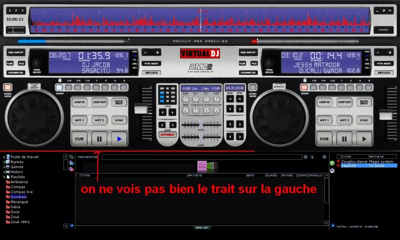

petit constatation
1 le point de repaire cue dans le Rhythm n'est pas centré
2 le jogwell n'est pas assez éclairé on ne vois pas les trous
3 en appuyant sur play le bouton ne s'enfonce pas
4 pas de bouton pitch pour revenir a 0
le trait en rouge j'ai noté dans l'image

merci des commentaires, je vais prendre bonne note, mais la version 1.1 est deja sur le site avec quelques modifications.
Lukymat, je N'ai aucuns problemes, tu peux t'en servir
pour le fond bleu, je le changerai sur la prochaine version, et je retravaillerai les boutons multiple
- je vais y voir. mais je crois l'avoir deja fait sur la 1.1
- je vais voir pour trouver mieux
- fait sur 1.1
oui, j'y avais pense, mais j'ai oublie
- fait sur 1.1
