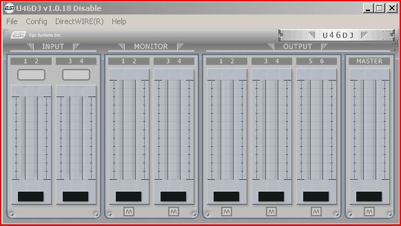

BONJOUR
je parle du controle panel quand vous cliquer dessu vous avez ceci qui souvre
INPUT 1.2/3.4/ MONITOR1.2/3.4/ OUTPUT 1.2/3.4/5.6 MASTER
et sous chaqun des entrer et sorti il y a un curseur pour regler sou vista ses curseur nexiste pas

Bonjour ,
Oui il y-a normalement des curseurs ;)
Le mieux serait d'essayer ,en désinstallant tous les pilotes ,
et en réinstallant uniquement le driver 1.031 sur cette page : http://download.esi-audio.com/?w=esi&p=26&g=0&l=en
geposted Wed 28 Jan 09 @ 2:08 pm

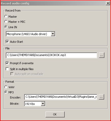

bonjour a tous
c est a dire CH1 /XP10 (1) CH2 /XP10 (2) sur la table de mixage
sortie REC table de mixage sur entrer INPUT 1/2 de la carte son U46DJ
et sur virtual dj en enregistrement je selectionne LINE carte son U46DJ
dans ce cas ja n utilise pas de sortie sur la carte son pour ecouter ce que je mix
il y a t il des erreurs
geposted Fri 30 Jan 09 @ 2:41 am

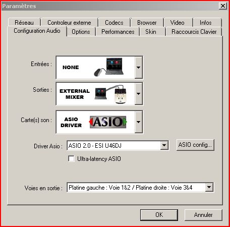

Non effectivement , c'est bien cela
La pré-écoute s'effectuant a partir de la table de Mixage .
Si vous ne voulez pas utiliser la carte son des Xp10 ,
alors il faut brancher les Outputs 1/2 & 3/4 de la U46dj sur les Ch 1 & 2 de la table de Mix
et brancher uniquement les Xp10 en Usb
Dans la config audio de Vdj selectionnez :
carte son =>Asio
Driver asio => ESI U46
Pour l'enregistrement ,rien ne change

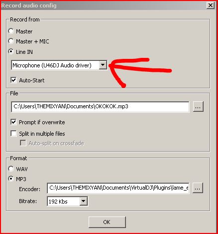

BONJOUR
j ai executer les parametre de branchement brancher les Outputs 1/2 & 3/4 de la U46dj sur les Ch 1 & 2 de la table de Mix
en selectionant line j ai 3 microphone (u46dj audio driver )
j ai essayer les 3 rien a faire
Pour l'enregistrement ,rien ne change c est a dire et pour encoder je choisi quoi
merci
merci
geposted Fri 30 Jan 09 @ 6:28 pm

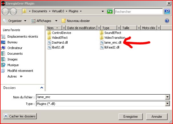

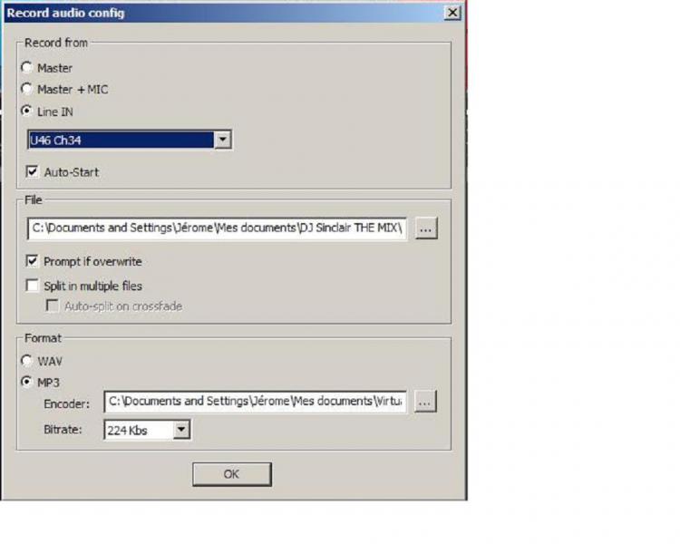

Bonjour ,
Pour l'enregistrement vous devriez avoir ça : en vous connectant sur les Inputs 3/4
Pour l'encodeur c'est bon
Il faut bien connecter la sortie Rec de la table sur les entrées 1/2 ou 3/4 De la U46
geposted Sat 31 Jan 09 @ 12:58 am
