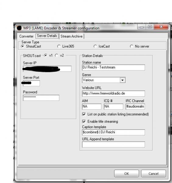

Ich kann ja ein Bild reinstellen wie die Einstellung im anderen Programm sind bei dem das funktioniert bzw. eingestellt is
Also ok. Ja mach ich
geposted Fri 16 May 14 @ 2:44 pm
So wird das im Programm eingestellt von dem ich weg will. bei $combine$ | DJ Reichi, kann ich den sendenamen einstellen also ob ,,DJ Reichi" oder eine andere Sendung gerade am stream später zusehn ist.

Da sieht man doch schon das es NICHT die URL sein kann - bei Dir steht ja auch was anderes drinn. (www.freeworldradio.de)
Wird Dein DJ Name immer nach jedem Titel angezeigt ???
Wenn ja dann kannst Du einfach auf eine der Custom Buttons folgendes programmieren:
broadcast_message '%artist - %title | DJ Reichi'
Zu Beginn der Sendung dann entweder einmal den Knopf drücken ODER im Keyboard Mapping (sofern aktiv), bzw. Controller Mapping im ONINIT die Action hinterlegen.

Klappt endlich geht alles so, wie ich es wollte. vielen dank für die Geduld.
