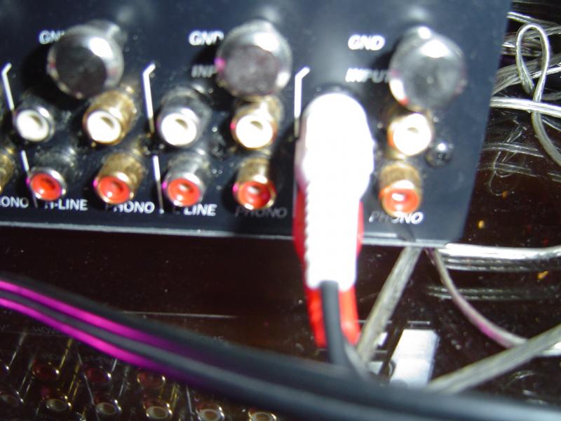

Voila ik heb filmpjes gemaakt was niet simpel met 1 hand maar heb eerst foto's gemaakt.

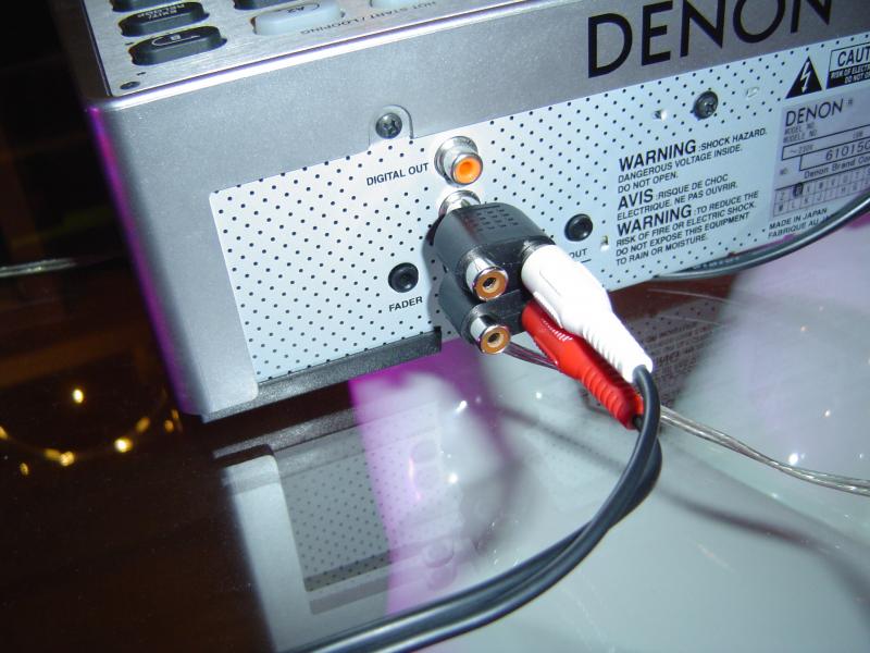

Leer ik jullie ook een trukje om cd spelers te splitten bedoel ik 4 uitgangen 2 wit en 2 rood is idiaal als je geen bypass hebt of te sterk geluid zo hoef je geen toestel te kopen die uw gain verzacht en is ook idiaal als back up als uw computer crasht kan je gewoon verder met audio cd's
Deze foto is voor het splitten van audio voor uw cd spelers of pick ups.
Dit gebruik je als je een mk2 hebt of hercules console dj remix, bij laatste genoemd is dit een oplossing dat uw uitgang geluid te sterk is zo als bij mij.

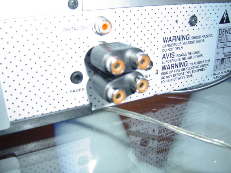

Bij de volgende foto sluiten we eerst de cd spelers gewoon aan dus niet als time code.
Dit kan je wel alleen gebruiken als je een 4 kanaal mixer hebt of als je de plug in Inverse Riaa 1.0 gebruikt die je kan downloaden op virtual dj deze plug in maakt het mogelijk uw time code aan te sluiten op phone ingang handig voor 2 kanaal mixers zo kan je toch 2 cd spelers en 2 time code's gebruiken.
.JPG)
Steek je gewoon de splitters in uw cd spelers of platen spelers als je technics hebt kan je ook andere splitters krijgen het tegenovergestelde van deze
.JPG)

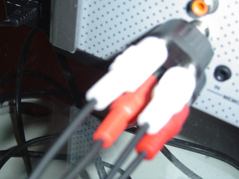

dan steek je uw cinche kabel gelijk je gewoon bent in uw cd speler of platenspeler en dan in uw mixer. dit doe je 2 keer.
.JPG)

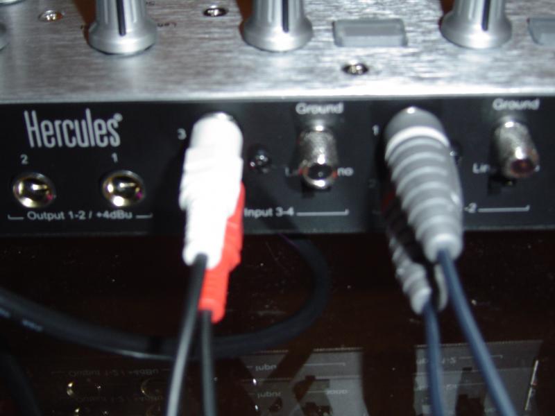

Zo nu heb je uw cd spelers aangesloten op de normale mannier nu gaan we over naar time code aansluitingen.
.JPG)
cinche kabel aansluiten aan de 2 uitgang van de splitter dit doe je 2 maal.

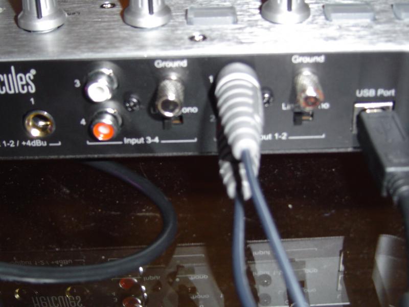

Als je dit gedaan hebt neem je het linkse toestel en steek je in de console bij input 1-2
.JPG)
Dan neem je het rechtse toestel en en steek je in input 3-4 van uw console
.JPG)
nu verbind je eerst output 1-2 van uw console naar uw mixer waar je nog een kanaal vrij hebt liefst aan de linker kant van uw mixer bij * 4 kanaals geen probleem bij 2 kanaals in line in of phone (bij gebruik van cd speler gebruik je plug in Inverse Riaa 1.0 als je genoodzaakt bent om dit in phone te steken heb dit getest werkt perfekt)
nu verbind je output 3-4 van uw console naar uw mixer waar je nog een kanaal vrij hebt liefst aan de rechter kant van uw mixer zie uitleg
hier boven*
ter verduidelijking als je geen splitter gebruikt is alles het zelfde alleen dat je uw cd spelers niet gebruikt om audio cd te spelen.
en je maar 4 audio kabels gebruikt 2 maal van uw cd of platenspeler naar herculles console en van console naar mixer.
van achter op uw console heb je 2 switch knopjes cd input of phone naar gelang uw medium schakel je het juist in

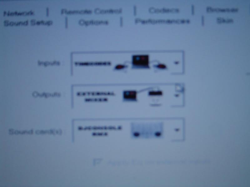

Time code cd's maak je zelf downloaden bij virtual dj branden op cd als audio cd en niet normalizeren, vinyl koop je online bij virtual dj
Nu start je virtual dj
Dan ga je naar sound setup
.JPG)
Kies je bij inputs time code time codes logo met 2 platen spelers
Dan druk je op time code vinyl configuratie, kies je cd of vinyl dan zet je uw platenspelers of cd spelers aan als dit gedaan is druk je op auto-config bij de 2 spelers op het scherm staat left engine right engine.
Dan moet er komen Timecode quality 100 % als dit er op komt werkt uw time code perfect. Bij Mode druk ik absolute werkt het beste vind ik . En dan kan je dit afsluiten en beginnen mixen.
Dit zo op de manier dat je gewoon bent. Muziek slepen naar het gewenste deck.
Que punten instellen gelijk je gewoon bent bij cd. Bij vinyl is het gewoon het zelfd als je gewoon bent.
Het leuke is je kan bij deze instelling zo wel time code of uw controler gebruiken.
Als ook de effecten en de andere knopjes veel extra's dus
Je kan ook time code gebruiken zonder extern mengpaneel.
Sound setup Inputs Timecodes logo met 2 platenspelers gebruiken
Outputs Headphones
Souns card herculles console rmx dj
Dan neem je een cinche kabel of jack steekt die in output 1-2 of 3-4 maakt niet uit.
Plug je deze kabel in versterker of mengtafel of andere.
Het filmpje is niet zo goed gelukt maar ik hoop dat het toch iets opleverd.
Hier de filmpjes.
http://www.youtube.com/watch?v=EKERlQVBNx4
http://www.youtube.com/watch?v=rAnMstR9F68
Als er nog vragen zijn be antwoord ik die graag
Outputs Headphones
