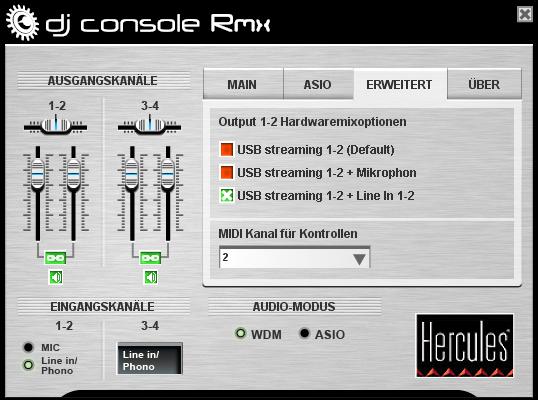

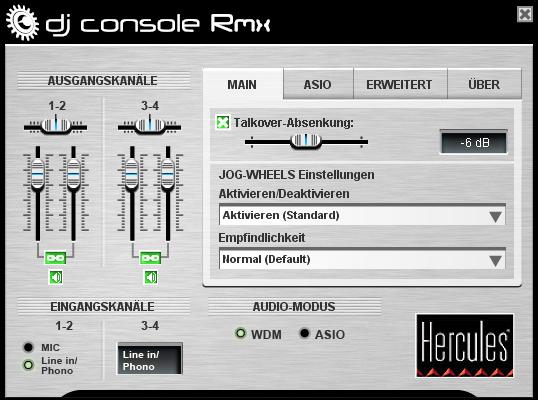

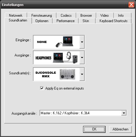

Das ging ja flott, vielen dank schonmal!
Also ich hab mal 3 Screens gemacht, vielleicht hat sich ja etwas verändert, was zu meinem Problem geführt hat.
Asio hab ich mal weg gelassen.
Greetz Jessrow
Greetz Jessrow
geposted Wed 06 May 09 @ 12:56 pm

Hier auch noch ein Screen zu den VDJ options:
also war gerade am testen. Hab den "Internalmix" geladen und dort ist das selbe Problem. Was ich gerade feststellen konnte, wenn ich beide Fader, also von Deck A und Deck B auf Null stelle bzw. ganz nach unten schiebe, dann kann ich auch über Kopfhörer beide separat anhören. Sobald aber einer nach oben geschoben wird höre ich wieder beide Tracks im Kopfhörer. Ich hab irgendwie das Gefühl, daß das Monitoring irgendwie nicht mehr funzt.
geposted Wed 06 May 09 @ 1:17 pm
tausch mal die ausgangskanäle. das klingt mir so als würdest du nur den masterausgang hören.
geposted Wed 06 May 09 @ 1:19 pm
stell mal die kanäle um, oder hst du die ausgänge (master) der rmx auf 3/4 gelegt anstelle 1/2 ?
geposted Wed 06 May 09 @ 1:21 pm
geposted Wed 06 May 09 @ 1:23 pm
Hab jetzt die Kanäle mal getauscht, sind ja eh nur 2 Einstellungsmöglichkeiten. Also mein Masterausgang ist auf K1&2 und auch nach nem Tausch hab ich das Problem immernochl. Irgendwie fällt mir nix mehr ein :(
