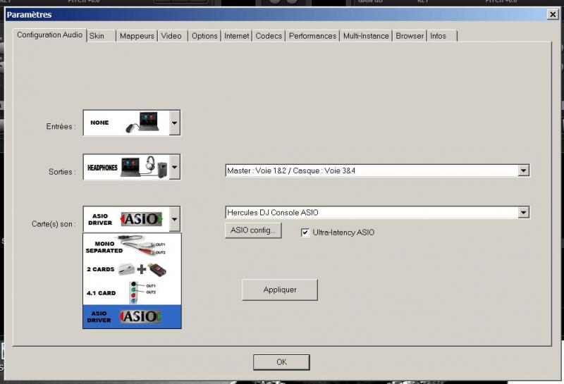

Bon moi je n\'y comprend plus rien, j\'ai installé vdj6 et j\'ai une hercule dj console mk1 reliée en usb.
J\'ai bien du son qui arrive à mes enceintes, de même que dans mon casque mais je n\'arrive pas à
commander mon crossfader avec la console, ni agir avec les potentiomètres bref c\'est un gros point noir pour moi.
J\'ai lu que la console fonctionnait chez\"dj rhum in the mix\" donc en principe chez moi ça doit fonctionner aussi!
Voilà l\'écran de mes options:

il faut cliker sur "mappeur" et dans l'onglet de defillement choisir hercule dj console, activer et voila ^^
