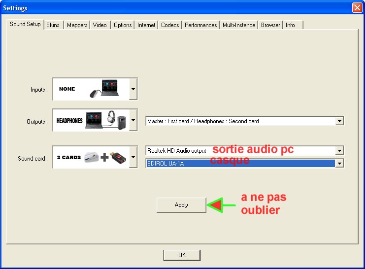

bonjour a tous alors voila j'ai un pc un ampli des enceinte et un dj control steel mon et une deuxieme carte son en usb .
j'ai brancher ma sortie pricipale sur le pc et la prise casque sur la deuxieme carte son (en usb ) mais voila quand je veux précouté une music pour la calé je l'entend aussi dans mes enceinte hors je voudrais quelle soit que dans le casque et que l'autre qui passe soit que dans les encientes comment faire merci de me repondre au plut vite ????
geposted Thu 01 Oct 09 @ 10:31 am
mais en principe si ta carte son du pc elle est en 5.1 tu peux faire de la préécoute aussi
tu pouvais configurer comme je t'ai expliquer au dessus;) aulieu de te servi de la carte son USB
voila un exemple pour configurer avec deux cartes son et ne pas oublier de faire appliquer avant de faire ok
