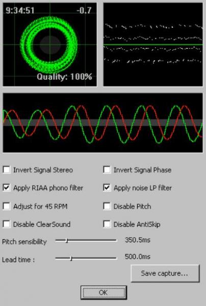

hat mit deiner karte zu 99% nichts zu tun. was hast du alles eingestellt im timecode debug (config / soundkarten / timecode / erweitert)

Also im Debug hab ihc nur bei RIAA und bei Clear Sound nen Häkchen Pitch und Lead 500ms. Also hab an den configs nix geändert!

Also auf dem 1. Blick sehe ich schonmal was sehr komisches,
Phase & Anti ist mal heftigs daneben...
Es müsste ein Kreis sein und dazu ein Oval Waagerecht.
Deine Einstellugen an ms etc finde ich auch etwas krass mutig...kenne aber deine Soundkarte nicht ;-)
Ob die das packt
Ob die das packt

also das einzige was mir sehr komisch vorkommt is in dem fenster wo die ovalen kreise drin sind. da ist doch rechts oben rechts neben der zeitanzeige so ne anzeige ka für was die ist^^ die von -400 - 400 geht und normaler weise müsste die ja auf null sein wenn ich mein tt aus mache aber leider nich die schwangt die ganze zeit von -400 zu -200 dann zu 100 zu 250 also vllt hat es ja damit was zu tun hätt aber kein plan mit was des zu tun hätte. hab grad mal mein kumpel angerufen der hat noch die 5.2 drauf und die gleiche sk und tc. da funzt es ohne probs haben auch die settings abgeglichen.
