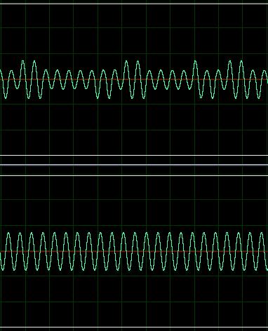

Hab mir gerade mal die Timecode Wellenform angeguckt .
Warum ist die Hüllkurve bzw Wellenform Links anders als bei der Rechten Seite ?
Rechts ist die Hüllkurve gleichmässig und Links nicht ?
Ist das absichtlich so ?

Hier mal die Wellenformen als Bild :
Warum ist Links anders als Rechts ?
Linker Kanal ist oben , Rechter Kanal ist unten ...

Keiner der Hohen Leute ne Idee bzw Antwort ?
Ist das Richtig das die Wellenformen Links zu Rechts anders sind ?
