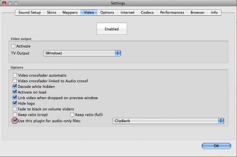

Salut, as tu coché la case utiliser le plugin : (remplacer clipbank par sonique)
geposted Sat 04 Jul 09 @ 3:37 am
Oui, bien sûr.

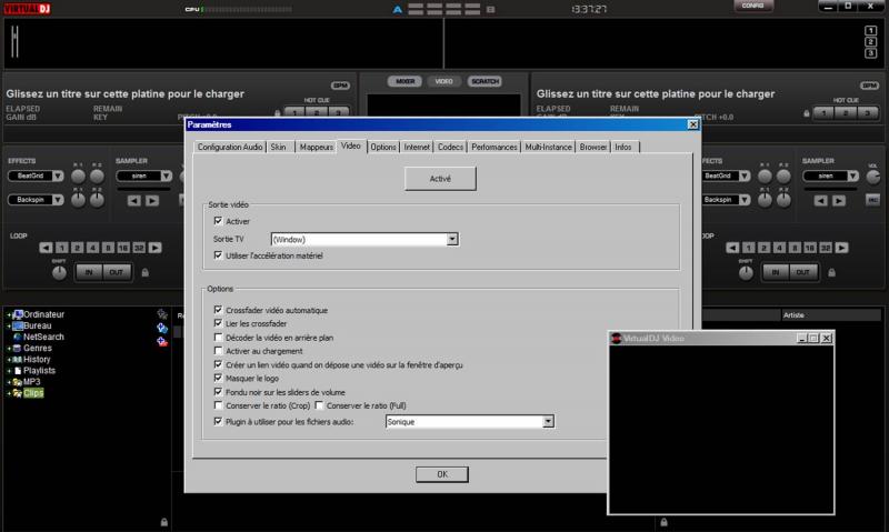

Peut tu nous faire une impression ecran de l'onglet vidéo

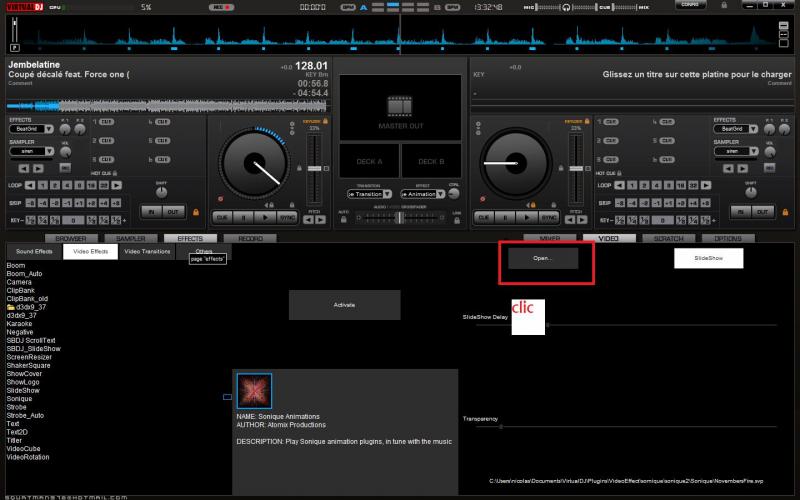

pour l'activé clic sur l'onglé effet open va dans le répertoir ou il y a sonique choit un fichier et active cela deverait fonctionner
geposted Sat 04 Jul 09 @ 6:38 am
merci,
où dois-je mettre ces fichiers \".svp\"?
voici l\'écran:
voici l\'écran:
geposted Sat 04 Jul 09 @ 6:40 am

Aïe, oublié d'activer l'effet sous l'onglet "effets vidéo"..... Ca fait mal!
Aurais-je le titre de boulet d'or de la semaine???
Merci à tous et désolé pour tout ça...

comme le montre la video a la 40 émé secondes tu dois ouvrir a chaque fois quand tu active vdj avec "open" et choisir l'effet ".svp"
je crois qu'avant cela ce faisait automatiquement sur les anciennes versions
