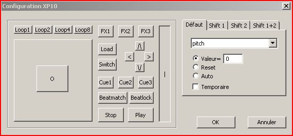

1er problème:
Ouvrez VDJ, puis la fenêtre de configuration onglet Mappeur.
Dans la liste déroulante sélectionnez XP10
Puis pour le "Key" PITCH remplacez l'action par:
param_invert & pitch_slider
1er problème:
geposted Sat 04 Jul 09 @ 8:18 am

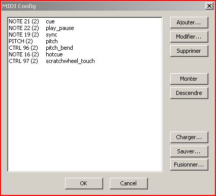

salut
configuration audio
active ganeral midi
configure tes xp 10 en midi
sur ton mixer si tu as XP10 A sur le canal 1 et le son sort dans le canal 2 tu nas qu a inverser comme ceci
pour plus de renseignement mon mail yan-nick972@hotmail.com
je t expliquerai en direct
configuration audio
active ganeral midi
geposted Thu 09 Jul 09 @ 2:36 pm
Ah merci pour ton aide
mais je n'ai visiblement pas le meme ecran que toi je ne vois pas les images des platines comme tu les montres et ne peux donc pas cliquer droit sur cette derniere.
geposted Thu 09 Jul 09 @ 2:48 pm
