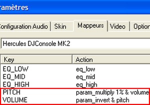

Salut, il faut configurer le mappeur de la MK2 dans VDJ
Voilà un exemple :
Voilà un exemple :

Me revoila avec mon p'tit probleme
En mettant tes parametres ca marche avec le pitch mais le volume des que je le touche reste toujours baisser a fond
Alors j'avais modifié et voila mes parametres avec laquel ca fonctionne :
Voila d'abord mes parametres :
PITCH param_invert & volume
VOLUME param_invert & pitch
les 2 fonctionnes mais pour le volume il es inversé 100% c'est en bas et 0% c'est en haut, j'aimerai bien l'inversé parceque c'est pas vraiment pratique.
et pour le pitch la valeur est trop grande ca reduit ou augmente de 2% moi je voudrais augmenter de 0.1 ex: bpm 100 a 100.1 100.2 ect....
Voila je cherche mais sans trouver
geposted Tue 28 Jul 09 @ 10:13 am
Salut, enleve param_invert pour le volume : PITCH volume
geposted Tue 28 Jul 09 @ 10:50 am
si je met ca le pitch fonctionne plus et le volume est toujours inversé

sur PITCH tu enleve "param_invert &", tu laisse juste "volume"
geposted Tue 28 Jul 09 @ 12:34 pm
ok la ca fonctionnr comme il faut.
Me reste plus qu'a chercher pour incrementer de .1 a la place de 2% et puis voila
Merci beaucoup

Dans la config de VirtualDJ, onglet Options, change le débattement du pitch.
geposted Tue 28 Jul 09 @ 8:09 pm
Meme si je change ca le bpm passe de 128 a 128,9 puis 129,9 alors qu'avec les versions précédente je pouvais changer de 128 a 128.1 puis 128.2 ect...
alors surement une soluce, juste un problème de configuration
geposted Wed 29 Jul 09 @ 11:49 am
C'est bon j'ai trouvé une config qui marche
Avec un debatement de 33% (ce qui suffit amplement)
PITCH volume
VOLUME param_multiply 0.1% & pitch
PITCH volume
geposted Thu 30 Jul 09 @ 4:20 am
