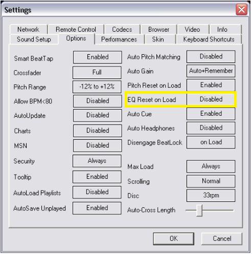

Es gibt diese Equalizer positionen halten funktioin.. das nutze ich das beim liedwechsel der equalizer sich nicht wieder zurückstellt.
Config-Optionen müsste das sein
geposted Wed 29 Jul 09 @ 6:18 am
Genau! ;-)
Auto EQ absteuern – Falls aktiviert, setzt diese Funktion beim Laden eines neuen Songs in
das Deck den Equalizer zurück.
geposted Wed 29 Jul 09 @ 7:03 am

Der der gute pOpY die 5.2.1 Version nutzt habe ich natürlich ein Bild von den Config Einstellungen der 5.2.1 reingehängt!

Es betrifft wie oben schon erwähnt nicht die "EQ on Load" Funktion sondern den Gain.
Wenn ich aber jetzt die "Auto Gain" auf "Deaktiviert" schalte habe ich ja das Problem dass wenn die Tracks unterschiedlich sind manchmal ein Leiserer Track dabei sein kann -> Die Funktion finde ich nützlich und will ich auch nutzen.
Eigentlich wollt ich nur fragen ob man in VDJ 5.2.1 das Verhalten wie beim 6er einstellen kann (Gain im GUI (also Lautstärke) bleibt nach laden mit aktiviertem Auto Gain solange dort, bis der Regler an der RMX wieder auf den Wert des GUIs gedreht wird)?
