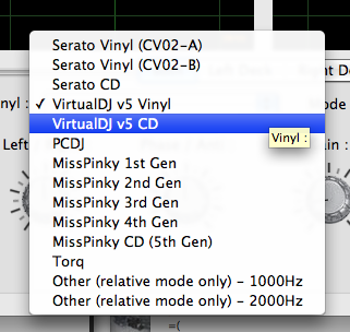

welche voreinstellung soll ich da nehmen?
dankeschön =)
dankeschön =)
geposted Mon 03 Aug 09 @ 11:15 am
Hast jo schon richtig ausgewählt die: VirtualDj v5 vinyl
geposted Mon 03 Aug 09 @ 11:22 am
ok thx =)

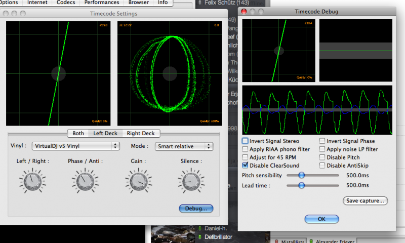

rechts läuft
links ist das hier zu sehen

aber warum kommt links nix?
normal vinyl läuft
normal vinyl läuft
geposted Mon 03 Aug 09 @ 2:37 pm
sieht so aus als ob da eine seite vom stereo fehlt, wenn ich nicht irre
kontrollier doch mal das system am technics, oder tausche mal die player, ob dann auch der fehler auf das andere laufwerk wechselt
geposted Mon 03 Aug 09 @ 2:42 pm
ich geh mal davon aus das du schon auf timecodes (2tt) gestellt hast in der config/sk?
hast du schon mal die tt's ausgetauscht? links und rechts getauscht?
oder tausche nur mal die tonabnehmer?
geposted Mon 03 Aug 09 @ 2:43 pm
