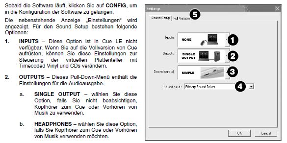

Habe mir den Numark DMC2 Softwarecontroller gekauft. Beiliegend war die CUE LE Software. Um nun einen externen Mixer ansteuern zu können, habe ich mir zusätzlich den Numark DJ I/O gekauft. Nachdem alles installiert war, wollte ich in den Settings (Wie in der Zusatzinformation auf Seite 61 der DJ I/O Anleitung angegeben) unter Sound Setup --> OUTPUTS: EXTERNAL MIXER einstellen.
Doch ich musste feststellen, dass dort nur die Punkte HEADPHONES bzw. SINGLE OUTPUT zur Auswahl stehen.
Des weiteren bekomme ich die Fehlermeldung: ERROR IN THE ASIO SOUNDDRIVE: NOT ENOUGH CHANNELS.

Also das mit der Registrierung hat geklappt. EXTERNAL MIXER ist nun Teil der OUTPUT-Auswahl.
Nur die Fehlermeldung: Fehler im ASIO Soundtreiber: Nicht genug Kanäle. bleibt erhalten.

ja hmm mach maln bild von deinen SK Einstellungen bitte !

Neeee, geht nicht!
http://de.numark.com/stuff/contentmgr/files/1/a154ecf2d84893d4e6dd8c8d41dbc31b/file/cue_le_referencemanual_v5r1.pdf
Ok, evtl. über das Mono Zeugs, aber das will doch keiner ;-)
