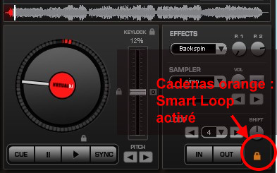

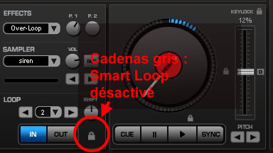

Bonjour Yannouterre,
La commande Smart Loop est accessible dans VirtualDJ 6 Pro.
Chargez la skin VirtualDJ6:Pro : la commande Smart Loop se trouve dans la zone LOOP, à côté des boutons In et Out, elle est commandée par l'icone de cadenas. Vous cliquez sur l'icône de cadenas pour le faire changer de statut (et de couleur).
- Si le cadenas est gris, le Smart Loop est inactif, et vos boucles ne sont pas parfaites avec les commandes Loop In et Loop Out
- Si le cadenas est orange, le Smart Loop est activé, et alors vos boucles sont parfaites avec les commandes Loop In et Loop Out

slt les mecs
deja merci sa fonctionne mai ya un petit problem au moment ou je fais ma boucle avec le smartloop active la boucle n'est pas parfaite il faut que je desactive le smartoop et le reactif pour quelle soit parfaite
merci d'avance
merci d'avance
