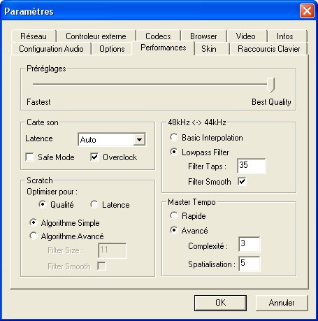

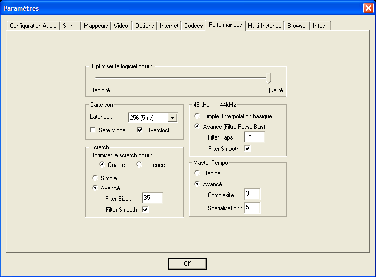

J\' ai un petit souci, alors que je mixe depuis pas mal de temps avec la version 6.01 j\'ai depuis deux jours des accrochages son sur les enceintes !!! Cela fait suis à une modif de paramétrages afin d\'essayer le mix de clip video. J\'avais du descendre pour l\'occasion la qualité son dans VDJ. Voici le paramétrage actuel (sachant que la semaine dernière j'avais encore la qualité son vdj max sans aucun accro)!!!! pouvez vous m\'aider à retrouver la pleinitude???

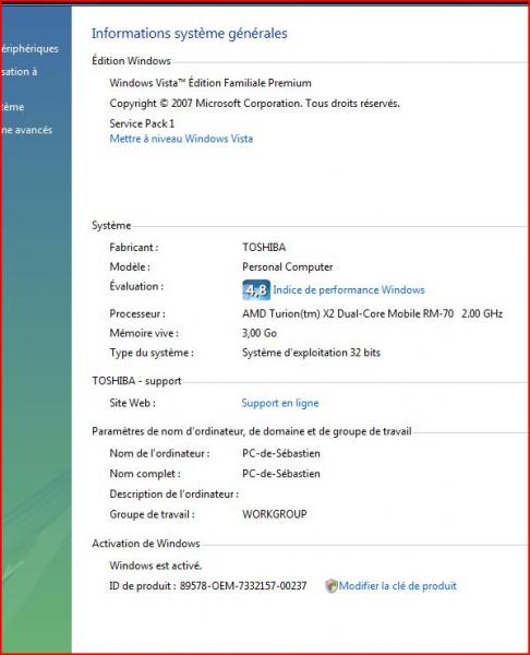

le pc :

bonjour tu devrait decentre l'optimisation de ta configuration

Salut nico !! précise stp ! tu veux dire le curseur qulatié son? mais dans ce cas comme se fait il que jusque l'a ça marchait parfaitement bien

non pas de maj le pc est dédié a VDJ sans connxion internet !!! j'ai baissé le curseur quasi de moitiée ça coince aussi

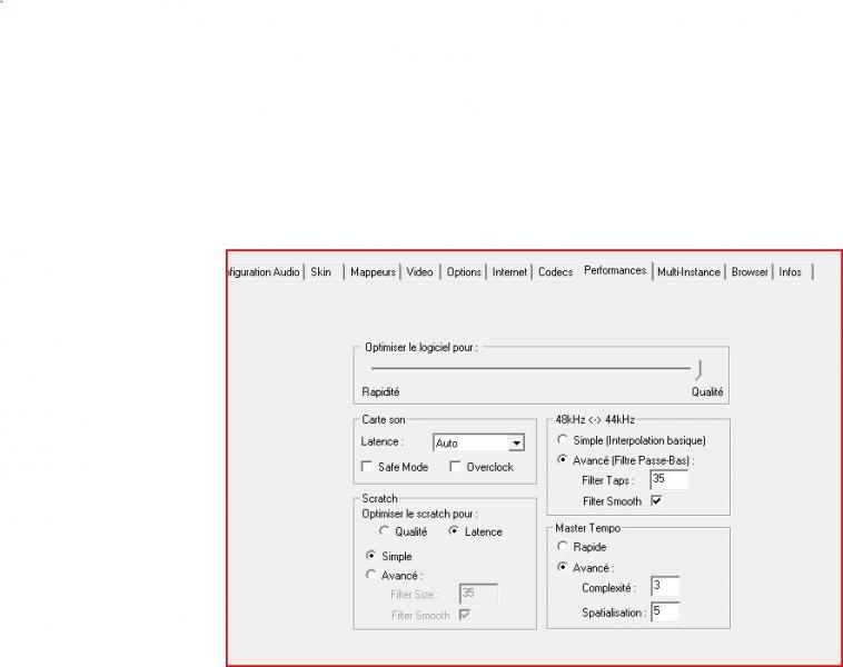

bonjour,
la spatialisation à 5 est trop élever décent a 1 ou 0

Salut Limol !! Il y a quelques temps en cherchant la meilleur config pour la 6.01 tu m'avais dit de mettre 3 et 5. (je recherche le topic) ;-)
j'essaye cette config !! merci

Ok Limol ça fonctionne !!! mais je réitère ma question !!! pourquoi les précedents paramètres avec la qualité optimale ??

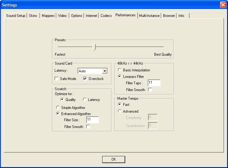

A tu tester en gardant Complexité et spatialisation a 3 et 5 , et en diminuant seulement le filter taps a 11 ?
ça te permet d'utiliser tout la capacité du moteur audio.
Quand tu mets sur optimal par défaut et le master tempo est activé ça ralenti énormément ta machine.
Si non on peut paramètre comme sur l'image mais tout dépend de la puissance des machines,
par rapport à ta machine ça devrait fonctionner

Bonsoir !! salut Limol!
Alors je viens de tester le paramétres que tu m'as indiqué ! j'ai cru entendre un ou deux petits accros en début !! mais plus rien ensuite malgré 60 mn de mix !!!!! Bien cool !!!
Merci Limol !! merci aux autres aussi.....
Dj sebsolo
