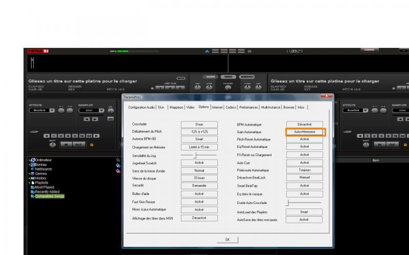

Slt. Il y a 2 façons de résoudre ton pb.
1/ Ds Config VDJ/Option : mettre Gain=Auto
2/ Egaliser ts tes MP3 avec MP3 Gain à 92 dB par ex.

Réponse 1 --> met sur auto+mémoriser
Réponse 2 --> il faut télécharger le logiciel MP3gain, installe et de analiser tes mp3 avec mp3gain.
