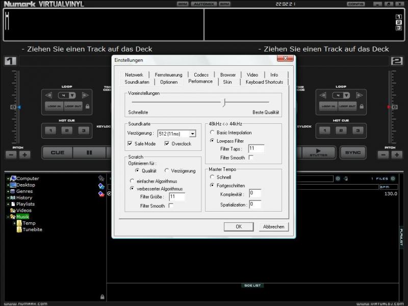

Mach doch mal ein paar Screenshots von Deinen Soundkarteneinstellungen und dem Performance Tab.
geposted Thu 27 Aug 09 @ 2:58 pm
ok ich mach das gleich mal...
auf was sollte die performance stehen leistung oder qualität?
geposted Thu 27 Aug 09 @ 3:00 pm
config/perforrmance
schieber ganz links
latency auf auto
save mode und overclock deaktiviert
scratch auf quali und einfacher algo
basic inter aktiviert (nicht lowpass, das brauchst du nur für video)
mastertempo auf schnell
so und nun mal probieren;o)
schieber ganz links
latency auf auto
geposted Thu 27 Aug 09 @ 3:02 pm
Eher in Richtung 'Schnellste' weil Du sonst die Soundkarte, bzw. die USB Schnittstelle überforderst. Schick mal Bilder, dann kann man mehr sagen.

geposted Thu 27 Aug 09 @ 3:07 pm

ok ich hab alles so eingestellt probier das morgen gleich mal aus...ich hoffe es geht^^

hab die einstellungen ausprobiert und knacksen war immer noch da...
ich werde mal deine einstellungen probieren. noch ne frage ist es denn nötig das ich das netzteil an die box anschließen? soll ja eigentlich nur wenn der usb nicht genug abwirft.

ne, das glaub ich nicht. versuch noch mit aktiviertem overclock und wichtig, energie auf höchstleistung und das netzteil ran an dein rechner. nur mit akku betrieb läuft das nie richtig.
