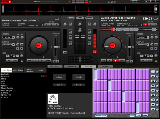

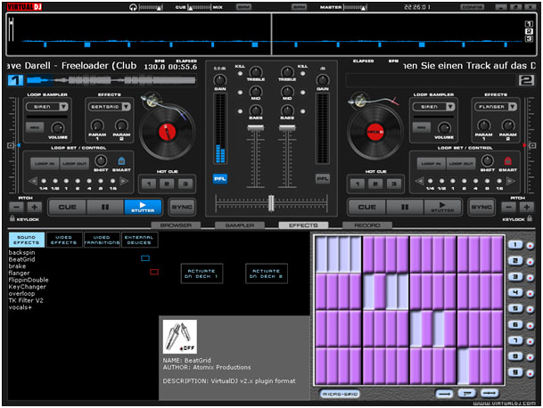

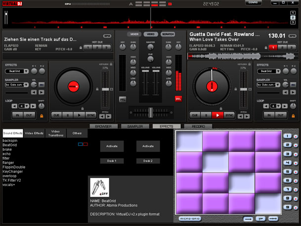

Hier mal die Screenshots in der Standardeinstellung:
VDJ 5.21
VDJ 6.02
VDJ 6.02 nach umschalten auf MicroGrid
Klar kann ich auf bei der 6.02 auf MicroGrid umschalten und dann das alles wieder anpassen, aber er speichert die Veränderung einfach nicht, so dass ich das bei jedem Neustart wieder neu einstellen muss. Jetzt bin ich mal gespannt, ob Euch dazu noch was einfällt. Ich habe keine Ahnung mehr.
