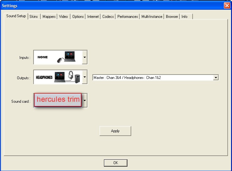

Voila, je viens d'acheter la hercules deejay trim 4&6 que je voudrais raccordée avec ma table hercules dj control steel.
Logiciel installé, table raccordée, mais voila la soucaille.
Soit j'ai du son dans les HP, soit j'en ai dans le casque mais pas les deux, donc pas de pré ecoute !!!
J'ai vraiment l'impression d'avoir acheter ce produit pour rien !
Quelqu'un a déjà connu ce problème ?
Si oui ca serait sympa de m'aider a régler mon matos de façon a pouvoir m'en servir correctement.
Merci d'avance a tous .

dans la configuration audio de vdj as-tu sélectionner
Entrée: None
Sortie: Headphones
Carte son: hercules deejay trim 4&6

Re,
Bon je viens de regarder.
NONE = ok
SORTIES HEARDPHONES = ok
Mais carte(s) son ? : MONO SEPARATED ? 2 CARDS ? ou 4.1 CARD ?
ensuite VOIES EN SORTIES : c'est MASTER : VOIE GAUCHE / CASQUE : VOIE DROITE ?
ou l'inverse ???
Je plane a 15.000 la..
Si tu a la soluce je suis preneur.
Merci..

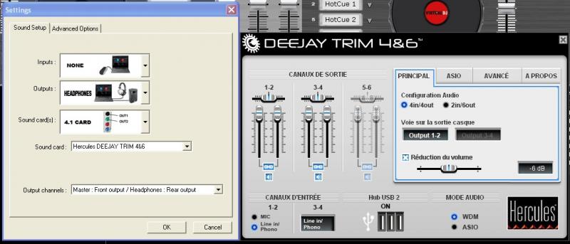

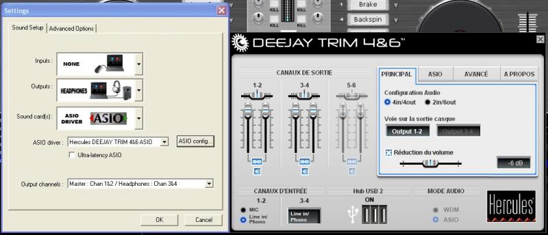

Bonjour Marko,
Non, ce n'est pas le bon réglage, puisque vous jouez sur 2 cartes sonores au lieu de tout jouer sur la DeeJay TRIM, qui a une meilleure qualité qu'une puce audio Realtek.
Le meilleur réglage en ASIO c'est de :
1 - régler la DeeJay TRIM en ASIO dans son control panel,
2 - lancer VirtualDJ 5.2.2 DJC, cliquer sur le bouton More, et, dans le menu Sound Setup, choisir les paramètres:
Inputs: None
Outputs: Headphones
Sound Cards: ASIO Driver
ASIO driver: Hercules DEEJAY TRIM 4&6 ASIO
Output channels: Master: Chan 1&2 / Headphones : Chan 3&4
et cliquer sur le bouton OK.
Si vous préférez utiliser la DeeJay TRIM en WDM (mais je conseille plutôt l'ASIO)
1 - régler la DeeJay TRIM en WDM dans son control panel,
Inputs: None
Outputs: Headphones
Sound Cards: 4.1 card
Sound Card: Hercules DEEJAY TRIM 4&6
